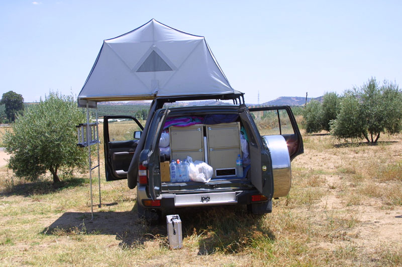

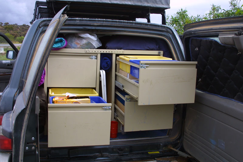

LFA Posté(e) : 17 septembre 2007 Posté(e) : 17 septembre 2007 Bonsoir, Voici l'aménagement qui me sert depuis plusieurs années (4 Maroc et 2 Grèce, sans dégâts notables si ce n'est un peu de tôle pliée lors d'une réception brutale et "improvisée" en pied de dunette de l'erg Chebbi). Les glissières de ces blocs tiroirs de bureau sont étonamment solides. Chacun des 2 blocs, fait L*l*H de 73*48*78.5. Le tout pèse 94 kg à vide. Les blocs sont bloqués par une cornière à l'arrière des blocs tiroirs et par une sangle à cliquet qui fait le tour par le dessus pour éviter les soulèvements quand cela secoue. Ils sont écartés par 2 petites cornières qui les séparent de 5 cm, juste l'épaisseur nécessaire pour y glisser la table de camping. Jusque là, cela marche du tonnerre et cela ne m'a rien coûté. Il faut 10 minutes pour monter ou démonter l'ensemble. Evidemment, cela fait un peu amateur... LFA
fruitpierre Posté(e) : 17 septembre 2007 Posté(e) : 17 septembre 2007 Salut, tu peux nous mettre des photos de l'intérieur vus des places arrières. Ca inspire et donne des idées. Vous partez à combien dans cette configuration ? A+Pierre
LFA Posté(e) : 18 septembre 2007 Auteur Posté(e) : 18 septembre 2007 Salut, Comme l'engin est immatriculé "utilitaire" en Belgique, il n'y a pas de sièges arrières. Ma femme et moi voyageons généralement assez chargés et bivouaquons systématiquement: donc frigo Waeco de 50 l, compresseur, outillage de base, 2 ème roue de secours à l'intérieur, jerrycans fuel, réserves d'eau, bagages divers, vêtements à donner, etc.. L'intérieur est plein comme un oeuf quand nous partons en "expédition"... Comment font les châssis courts? LFA
