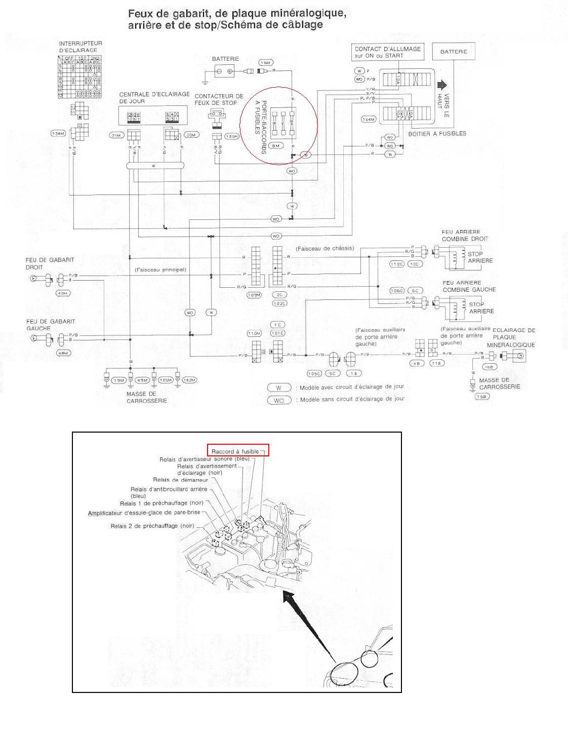

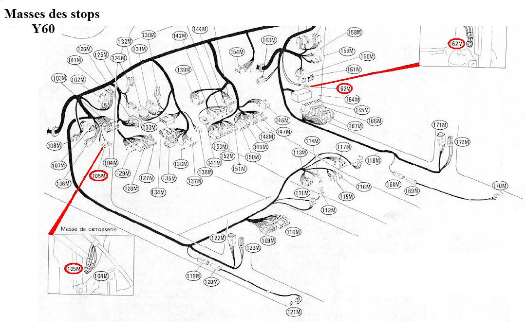

jean pierre Posté(e) : 19 septembre 2007 Partager ce message Posté(e) : 19 septembre 2007 et ouiii j ai verifier les ampoules ,les fusibles et ras j ai jeté un oeil sous le boitier du siege conducteur et au contacteur de la pedale . comment je peus testé ce contacteur ? si vous avez deja eu le pb vos idees sont bienvenue . merci d avance Lien vers le commentaire Partager sur d’autres sites Plus d'options de partage...
