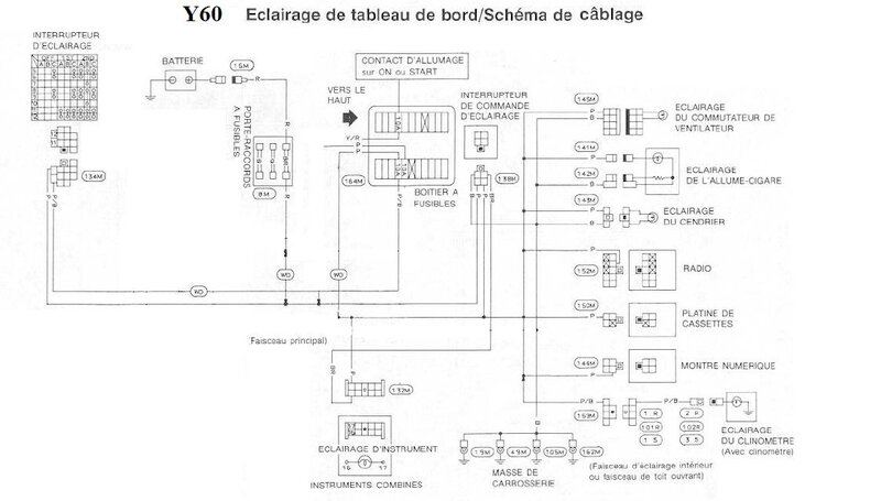

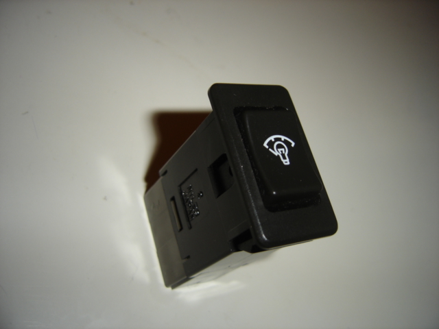

SAGARNOA Posté(e) : 19 septembre 2007 Partager ce message Posté(e) : 19 septembre 2007 Bonjour , c'est donc ma première galère avec mon trol ! Plus d'éclairage tableau de bord, tous les témoins fonctionnent mais pas l'éclairage général des compteurs. J'ai bien sur recherché sur le site les causes possibles, et essayé, mais pas de solution pour l'instant. Ampoules OK, poste radio viré, tous fusibles int/ext OK, feux de positions marchent, connectique sur compteurs OK. J'ai débranché le potard d'intensité, et branché les fils rose et marron/noir ensemble, les ampoules s'allument. Y a que pour tester le potar....?. Si quelqu'un à une idée ... lumineuse, ou d'averti ! Lien vers le commentaire Partager sur d’autres sites Plus d'options de partage...
