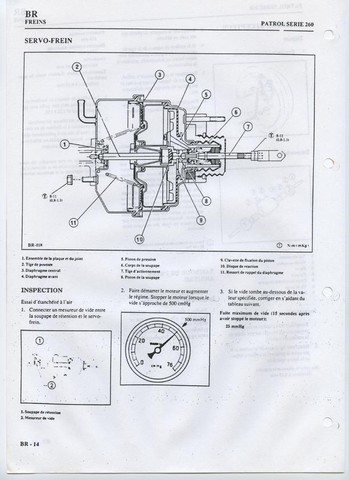

Roggy jean christophe Posté(e) : 19 septembre 2007 Posté(e) : 19 septembre 2007 Bonjour à tous. Ayant un problème de mastervac, j'en ai commandé un d'occas sur internet. Je suis en Guyane et la pièce est arrivée de métropole. Je possède un Patrol 260 Ebro 2.8l D , 6 cylindres, 1993. Le mastervac que j'ai reçu est deux fois plus gros en épaisseur que celui de mon troll et le vendeur m'assure que c'est quand même bon et qu'il correspond aux Ebros 260! Pensez vous que je puisse monter ce mastervac sans problème? La référence du mastervac que j'ai reçu est : JKC 7411. NISSAN M20T C8100 Merci d'avance pour vos conseils
