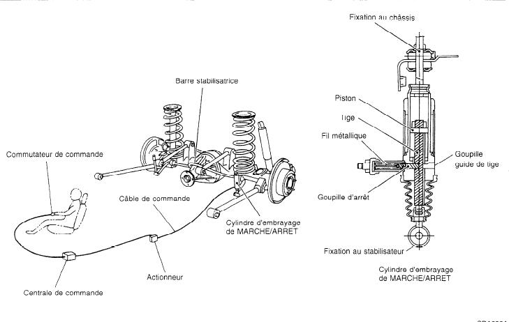

Patrol 51 Posté(e) : 21 septembre 2007 Posté(e) : 21 septembre 2007 j ai lu dans un sujet que lorque que l on deconnectais la barre stab on entendais le petit moteur fixee sur le longeron mais moi rien de rien le silence total ;alors faut demonter et la horreur un tas de rouille je vais tenter de sauver tout ca mais dur dur .le petit moteur electrique a des pignons aussi gros que ceux d une horlorge ; petit trempage toute le nuit on fera bien demain . petit conseil percee un petit trou et metter du degripant pour eviter ca car cela n est pas du tout etanche malgree le joint puis metter une vis a metaux avec un petit joint . je mettrai une photo du moteur demain .
