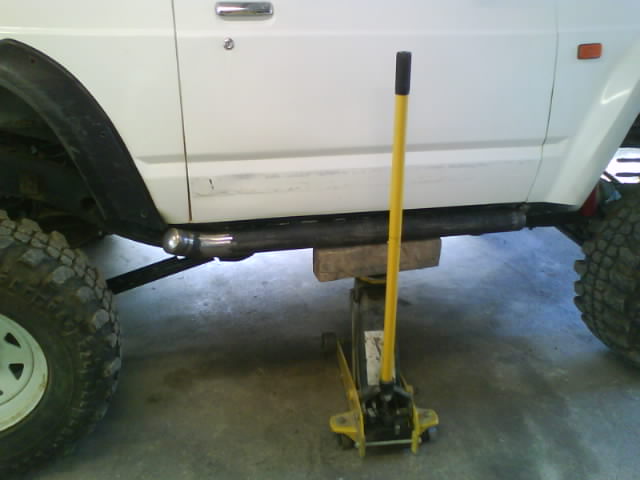

Tony.Troll Posté(e) : 28 septembre 2007 Posté(e) : 28 septembre 2007 je vous presente le mien. rehausse + 10 koni en amortisseur,ressort dobinsons boite de transfert reduit 46°/ body maison en + 7.5 35/13.5/15. pare choc en tube av/ar inox ailes ar coupées snorckel inox maison twister xxl ligne direct inox semi baquet recaro pression turbo ventilo electrique treuil,cb, intercooler admission modifié a ma facon....

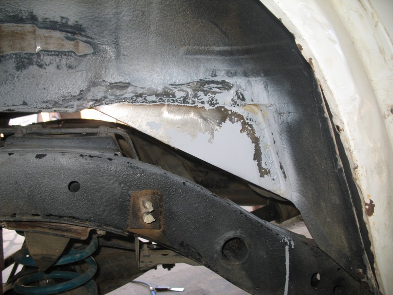

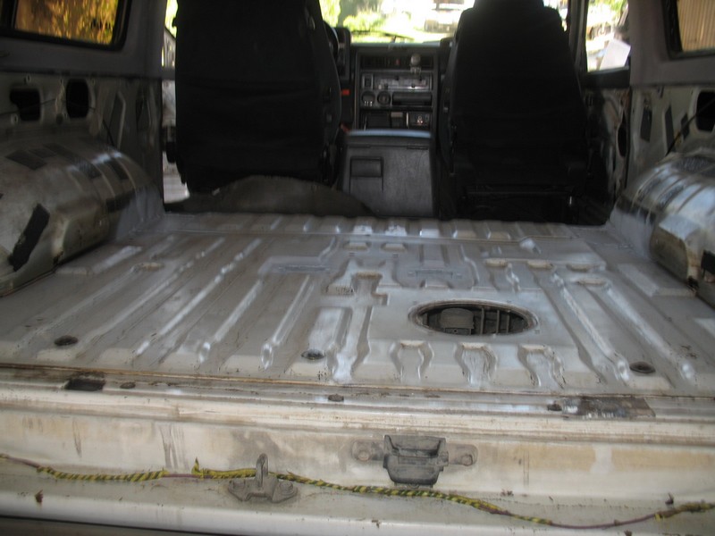

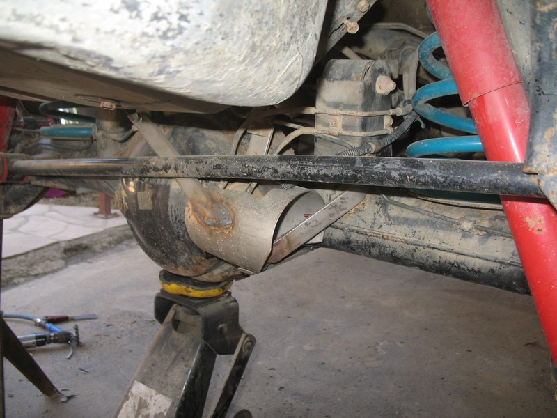

Tony.Troll Posté(e) : 28 septembre 2007 Auteur Posté(e) : 28 septembre 2007 la suite...... j ai craquai pour le bloc av......... demontage de la bete,au passage suppression de la clim(pas besoin chez nous....lol.....)preparation pour montage phare de g.....l 2 cligno modifié(def) modification pipe admition pour interco (sur mesure,en facadeou dessus moteur,pas fixé encore) prise pression turbo direct mano voila il y a encore du taf. les tofs

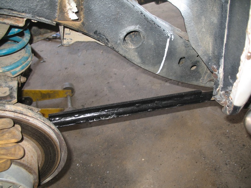

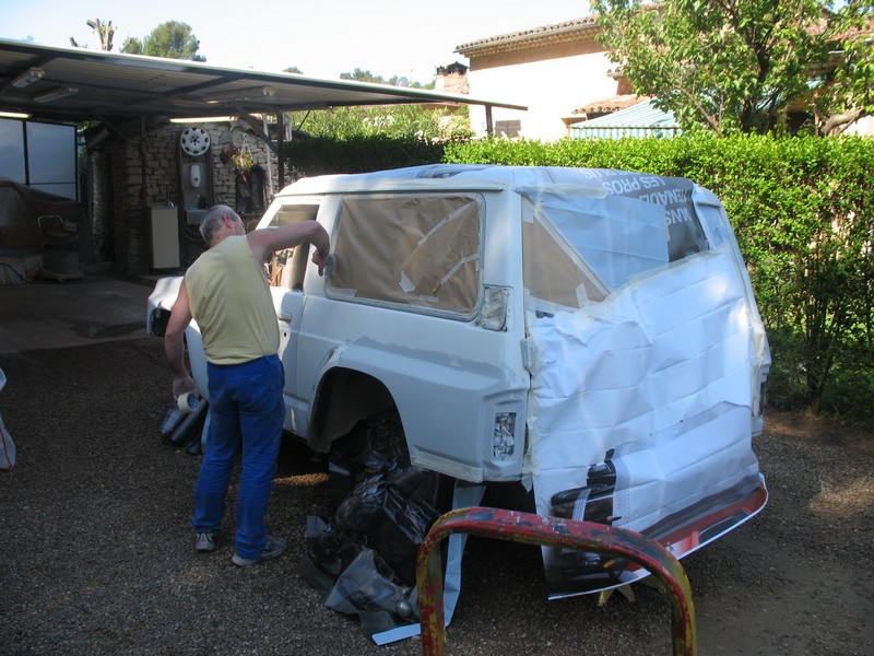

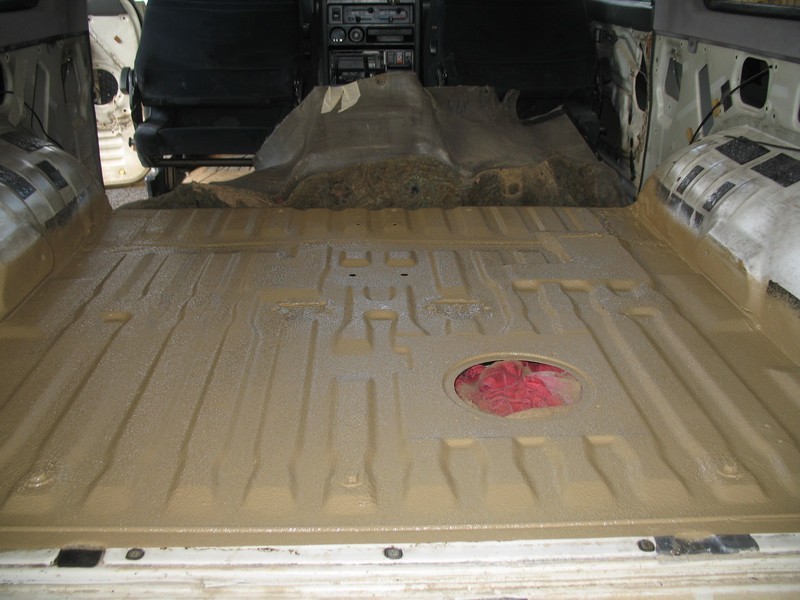

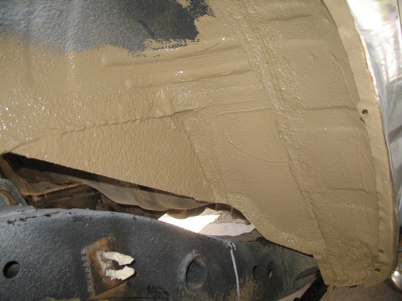

Tony.Troll Posté(e) : 4 octobre 2007 Auteur Posté(e) : 4 octobre 2007 voila la suite : cligno "def" mes silenblocs sont malades!je les changes c est necessaire re montage du nez de pont avec le tuyau qui va bien montage du compreseur "a l abri" la suite bientot.............
