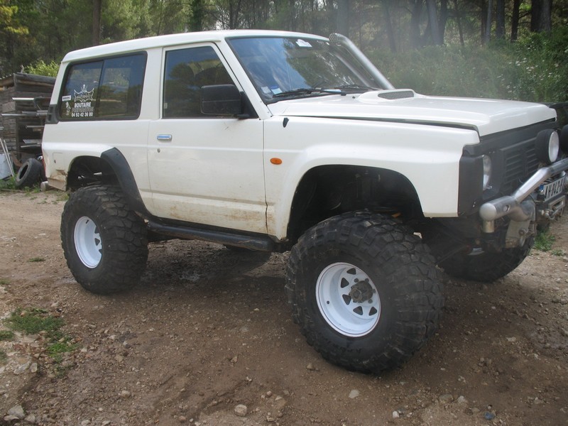

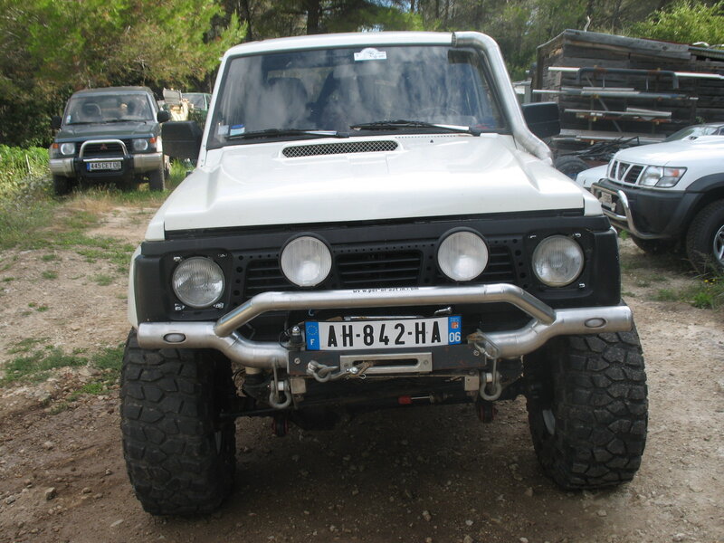

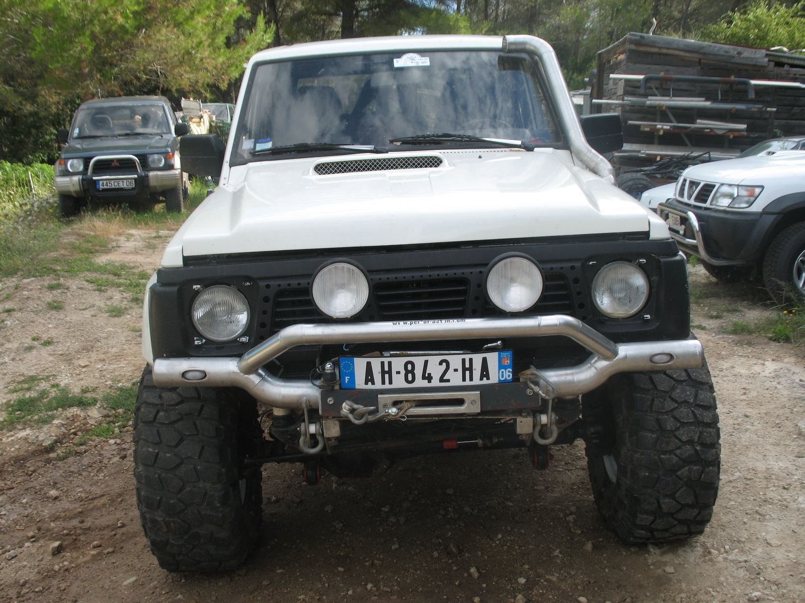

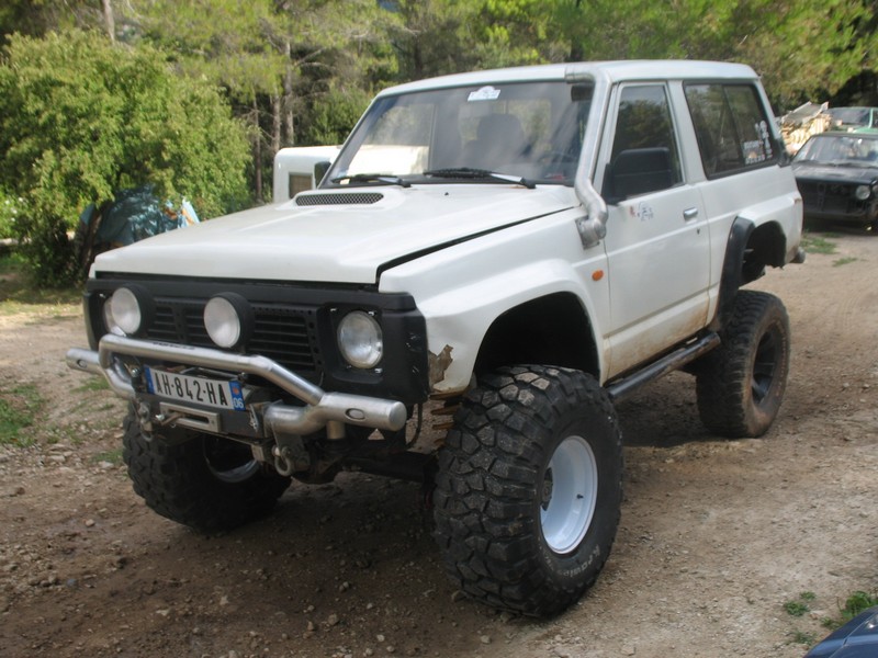

je vous presente le mien.
rehausse + 10 koni en amortisseur,ressort dobinsons
boite de transfert reduit 46°/
body maison en + 7.5
35/13.5/15.
pare choc en tube av/ar inox
ailes ar coupées
snorckel inox maison
twister xxl
ligne direct inox
semi baquet recaro
pression turbo
ventilo electrique
treuil,cb,
intercooler
admission modifié a ma facon....

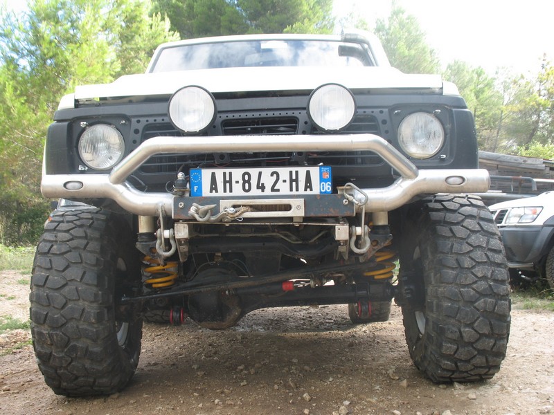

j ai craquai pour le bloc av.........
demontage de la bete,au passage suppression de la clim(pas besoin chez nous....lol.....)preparation pour montage
phare de g.....l 2
cligno modifié(def)
modification pipe admition pour interco
(sur mesure,en facadeou dessus moteur,pas fixé encore)
prise pression turbo direct mano
voila il y a encore du taf.
les tofs
voila la suite :
cligno "def"
mes silenblocs sont malades!je les changes c est necessaire
montage du nez de pont avec le tuyau qui va bien
montage du compreseur "a l abri"
