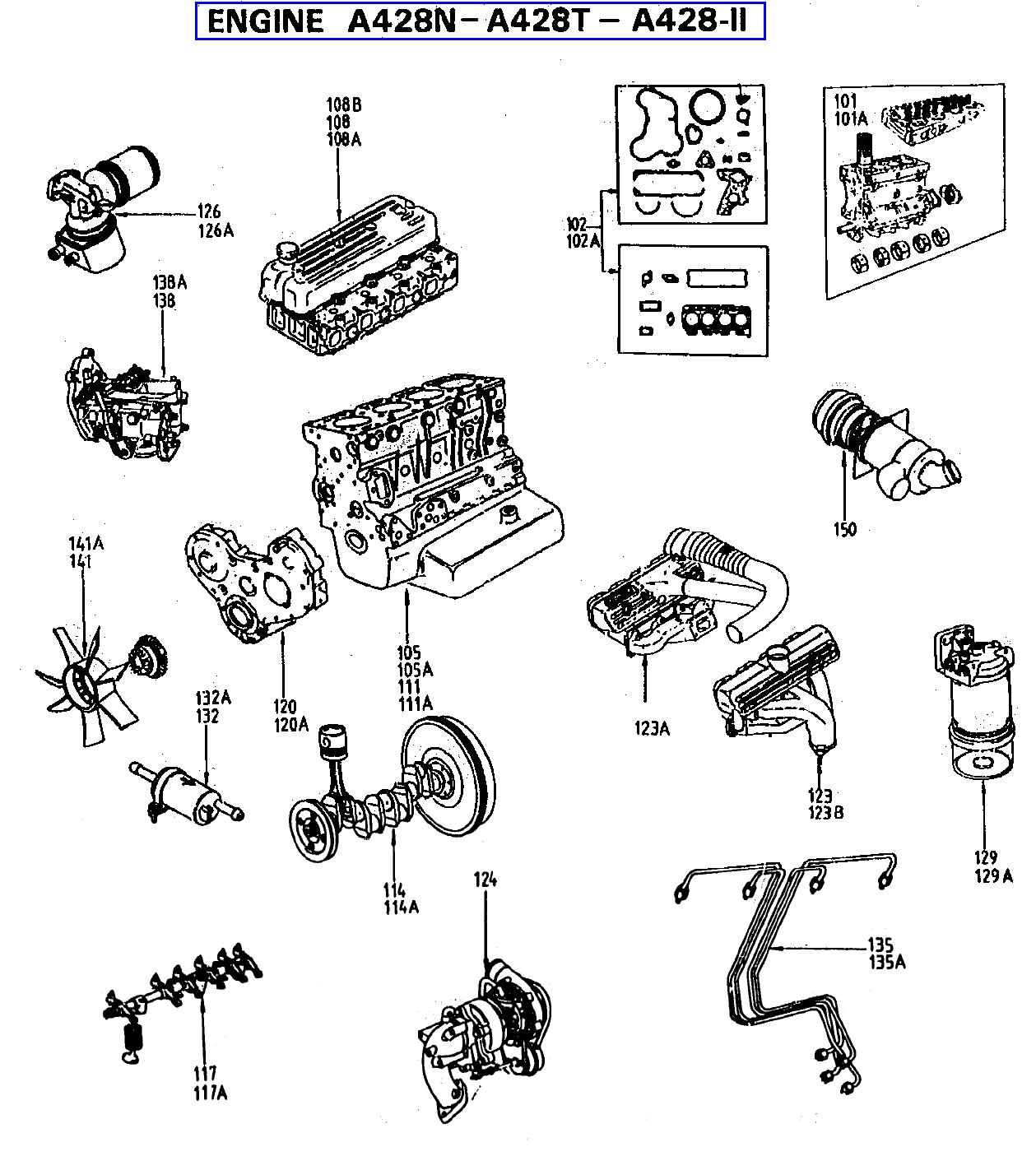

cyrillealicelaurie Posté(e) : 5 octobre 2007 Posté(e) : 5 octobre 2007 -------------------------------------------------------------------------------- Le moteur est un modèle Perkins modifié par rapport à la version agricole (pas d'injection directe, mais préchambre). La distribution est classique avec une chaîne. Il a un turbo ou pas ? Pas un foudre de guerre mais il peut faire des bornes ! Le prix c'est comme tu le sens, mais est-il rouillé ? Voir aussi la partie électrique : commodo, phares ....... souvent des ennuis. -------------------------------------------------------------------------------- Moteur A428.JPG Description: Télécharger Nom du fichier: Moteur A428.JPG Taille du fichier: 256.95 Ko Téléchargé: 2 fois -------------------------------------------------------------------------------- Waouh , le shéma !!
