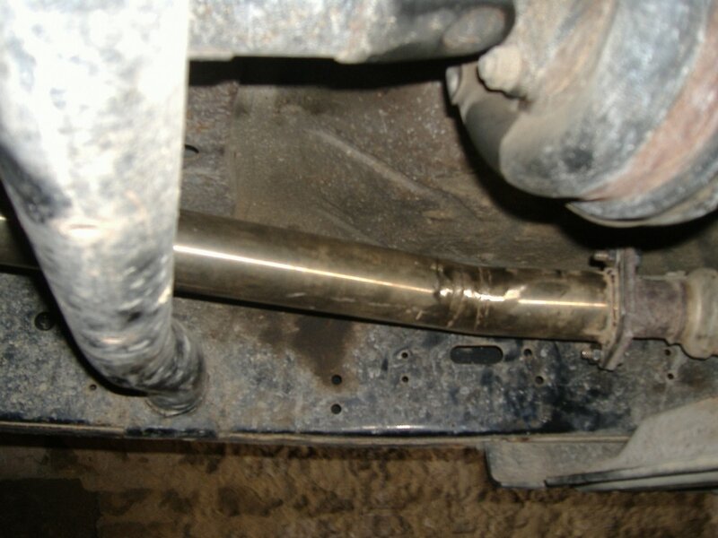

the bargeots Posté(e) : 13 octobre 2007 Posté(e) : 13 octobre 2007 Oui il faut conserver l'atache, pour cela assez facile, une vis avec la tete qui sert de butoir au silent bloc, cette vis soudée sur le tube et roule ma poule, bon c'est peu etre pas le top mais ça a le but d'etre simple, et apperement solide, ça fait 4ans que j'ai ce montage sans probleme On peu apercevoir en agrandissant les images sur cette page le montage de mon echapement: http://thebargeotsteam4x4.free.fr/preparation/trol/moteur.htm

Boby Posté(e) : 14 octobre 2007 Auteur Posté(e) : 14 octobre 2007 SUPER Voilà ce que je souhaitais voir...c'est du beau boulot,propre ...je vai te "Copier" Laurent Merci d'avoir posté comme promis ton montage
