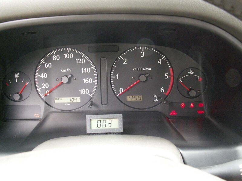

Depuis le week-end dernier, j'ai enfin raccordé le mano de Turbo et j'en ai profité pour virer l'EGR.

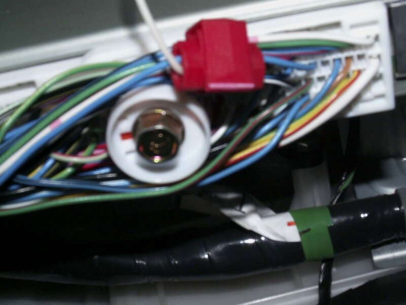

Pour ce qui est du raccordement du mano, j'ai opté pour une prise directe juste avant l'entrée de l'inter-cooler.
J'ai tout simplement percé le manchon en métal qui se trouve entre deux durites caoutchouc, puis inséré un petit tube cuivre coudé que j'ai ensuite soudé à l'étain.
