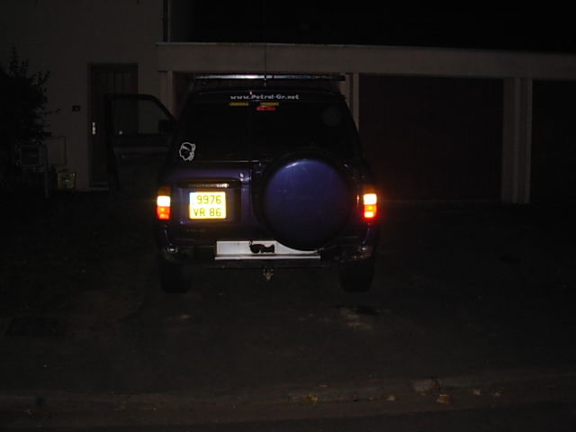

est-ce que vous pourriez mettre des photos des phares de recule de vos Y 61 avec les differentes solutions (sur la roue de secours etc.......) pour voir si il y aurait une solution qui ne plait
voila les mienne
la premier veilleuse seul
la second veilleuses plus anti brouillard ex feu recul(je sais il sont pas rouge j ai pas encore les ampoule)
la dernier veuilleuses plus feux de recul (phare anti brouillard a la place des feux de part choc et a cote bien protege j ai l echapementca a pas l air mais ca eclaire tres tres bien
yannick

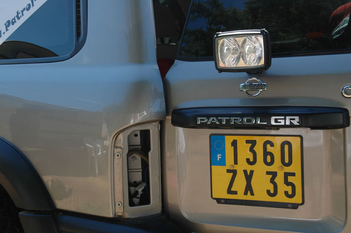

c'est un phare qu'il à acheté dans un magasin agricole, sans marque qui compte dans les environ de 70€ mais j'avoue qu'il interresse pas mal de monde ce phare, :2 (15):

Je l'ai acheté exactement à Montbran dans un magasin de tracteur et matos agricole c'est petit village près de Matignon la plus grande ville du coin
Il a 2 ampoules de 55 watt dedans et marche très bien le prix 70 euros !
Et oui ça pète vraiment :2 (26): et très solide !

pour le montage c'est complique ou tu l'as fait faire chez espace 3 et quel prix ca coute?
la solution de Jeff me plait bien mais j'ai du mal à percer la carosserie il y a une solution pour le fixer sur la roue de secours ?
la solution de Fordyan revient à la méme que moi
pour passer les fills dans la portiere on fait comment ? il n' y a pas une ou deux photos du montage sur la roue de secours

Le nom et téléphone de la boite : bernard S.A.S 02.96.41.08.02
Appellé de ma part "un gars en Patrol qui viens l'été et qui à percer la tole pour fixer le feu" ... il doit se souvenir !
Je l'ai installé avec un pote c'est facile 2 trous pour les fixations bourrer de silicone avant de serrer les boulons et un trou pour passer le fils bourré lui aussi de silicone.
Pour passer le fils à l'interieur facile il y a une gaine en caoutchouc qui sort de la porte pour aller dans l'aile prendre le "plus" au cul de la prise 12v dans le coffre coté gauche et le fils du feux de recul dans l'aile aussi !
Quelques photos du montage le plus chiant a ete de prendre le jus au cul de la prise 12v ...
Photo de prise de près ! (pas trop net c'est avec un téléphone portale)
C'est juste un trou pour fixer le gros ecrou et un trou pour le fil (en tout 2 trous à faire)
Le tout avec du silicone avant de tout serrer, et c'est OK :2 (26):

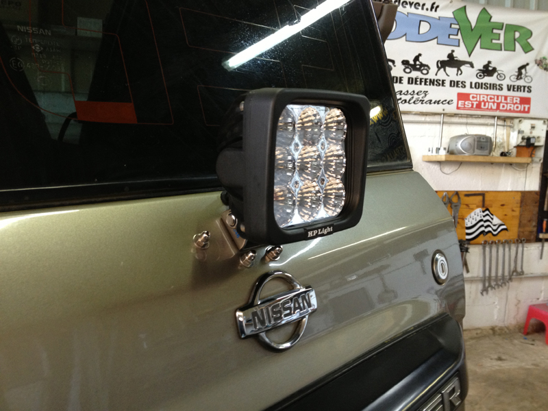

J'ai changé mon feu de travail arrière ! (l'ancienne fixation a coupé la tôle du Patrol ... Merci le Maroc lol)
Le feu a été acheté chez Euro4x4Parts un de nos partenaires, c'est un feu à leds d'une qualité :2 (24): et ça éclaire on ne peut mieux (plus que l'ancien feu)
On a été obligé de mettre une plaque en aluminium dans la porte pour consolider le tout et mis quelques vis inox.
Les photos :
