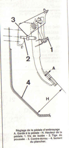

J'ai voulu vérifier la hauteur de la pédale d'embrayage de mon Y60 par rapport aux indications de la RTA
:2 (12): J'ai mesuré 170mm (pour la hauteur H sur le croquis ci-dessous) : par contre la RTA donne une hauteur de 202 à 212mm.
Cela ne correspont pas . Il y a donc un problème!!!!!
J'aimerai savoir quel est la hauteur ( H ) sur vos Y60 !
