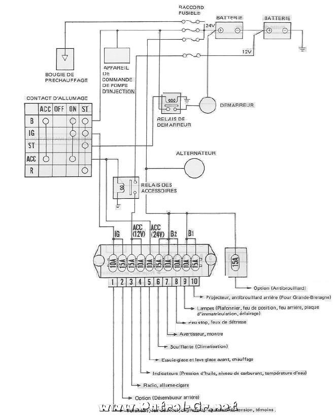

degans Posté(e) : 24 octobre 2007 Partager ce message Posté(e) : 24 octobre 2007 bonsoir tout le monde, j'ai un souci avec mes compteurs : je n'ai pas de pression d'huile, pas de jauge à essence ni de temperature d'eau et pour finir pas de compte-tours ! merci d'avance pour vos réponses Lien vers le commentaire Partager sur d’autres sites Plus d'options de partage...
