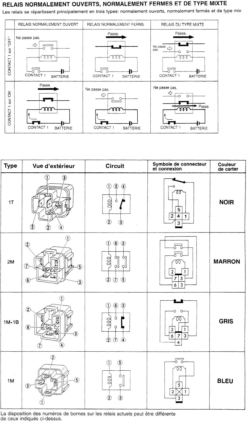

rene57 Posté(e) : 27 octobre 2007 Partager ce message Posté(e) : 27 octobre 2007 Bonjours a tous, je viens de changer mes bougies de prefauchage les 6, (3 jaunes, 3 vertes) remonter corectement et toujours des problemes de demarrage a froid. je viens de lire de nombreux post, mais la je suis perdu, mon trol est de 91, c'est un Y60 avec 250 000 km, la baterie est neuve. je viens de demonter le circuit d'alimentation, mais les fils ne sont pas reperer ( le N°3 corespond à qu'elle bornier???) j'suis nul !!!! en tournant la cle le voyant de prechauffage s'allume, il s'eteint apres 10 a 15 seconde et ensuite clignote. une fois le moteur en marche le voyant clignote temps que la temperature n'est pas à 60° merci d'avance pour vos reponses Lien vers le commentaire Partager sur d’autres sites Plus d'options de partage...
