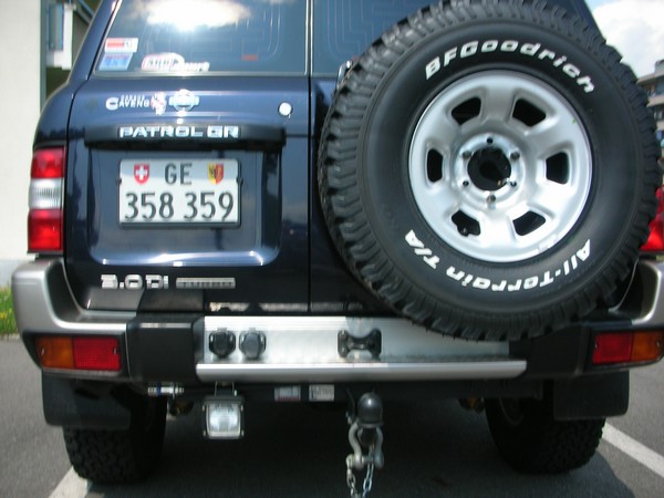

Maxi14 Posté(e) : 29 octobre 2007 Posté(e) : 29 octobre 2007 Salut les gars moi j'ai fait ça Ah ! ben là, je n'ai pas tout compris ! : tu déplaces les prises de remorques dans le marche pieds : Ok ! c'est parfait .... mais que tu places le feu de recule si bas que ça ??? ... t'en as plusieurs d'avance ?
Maxi14 Posté(e) : 29 octobre 2007 Posté(e) : 29 octobre 2007 Mais entre là et là ça passe par où une fois que ça a fini de longer la gouttière?? Je pense que les cables passent par le joint du hard top ....
pale rider Posté(e) : 29 octobre 2007 Posté(e) : 29 octobre 2007 le feux de recul aussi bas, tu l'as jamais arraché ? il est bien exposé, deja que la prise remorque accroche...

Portugnol Posté(e) : 4 novembre 2007 Posté(e) : 4 novembre 2007 le feux de recul aussi bas, tu l'as jamais arraché ? il est bien exposé, deja que la prise remorque accroche... oui mais je l'ai monter sur prise rapide 30s pour tout demonté au cas ou et sur route dificil de le fair toucher a 30 cm du sol a moins de croiser un chien en marche ar.
Nicosantrol Posté(e) : 6 novembre 2007 Posté(e) : 6 novembre 2007 le feux de recul aussi bas, tu l'as jamais arraché ? il est bien exposé, deja que la prise remorque accroche... oui mais je l'ai monter sur prise rapide 30s pour tout demonté au cas ou et sur route dificil de le fair toucher a 30 cm du sol a moins de croiser un chien en marche ar. ouais , tu fais pas de tout-terrain , sinon , je ne pense pas que tu l'aurais mis là.
