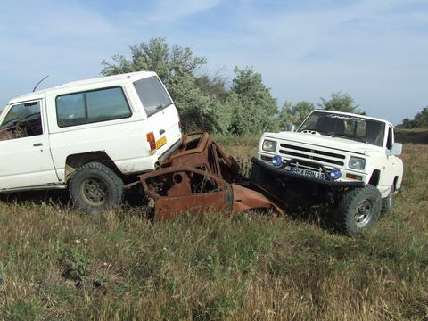

degans Posté(e) : 5 novembre 2007 Auteur Partager ce message Posté(e) : 5 novembre 2007 le mien c celui de droite Lien vers le commentaire Partager sur d’autres sites Plus d'options de partage...
piersophie71 Posté(e) : 6 novembre 2007 Partager ce message Posté(e) : 6 novembre 2007 Sympa la photo, vous êtes entrain de rouler sur quoi ? Lien vers le commentaire Partager sur d’autres sites Plus d'options de partage...

degans Posté(e) : 7 novembre 2007 Auteur Partager ce message Posté(e) : 7 novembre 2007 Posté le: 06 Nov 2007 8:41 -------------------------------------------------------------------------------- Sympa la photo, vous êtes entrain de rouler sur quoi ? ce jour là avec mon pote on c fait les pneus sur une polo complètement calsiné mais je pressise que quand ont là trouvé elle etait intact Lien vers le commentaire Partager sur d’autres sites Plus d'options de partage...
