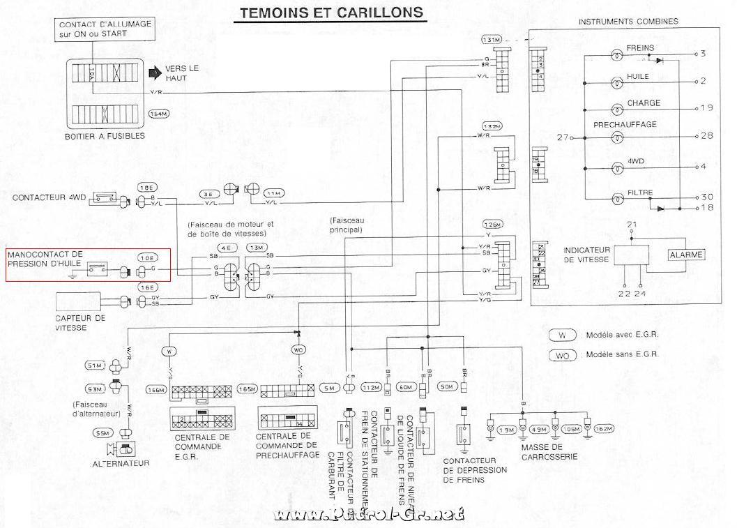

bacquet Posté(e) : 11 novembre 2007 Partager ce message Posté(e) : 11 novembre 2007 slt a tous je voudrais 1 petit renseignement j'ai mon compteur qui fonctionne 1 fois sur 2 la plus part du temp il reste bloquer a 180.si quelqu'un peut me renseigner merci Lien vers le commentaire Partager sur d’autres sites Plus d'options de partage...
