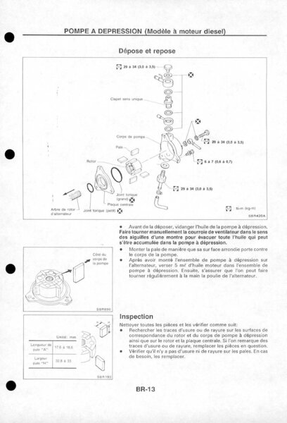

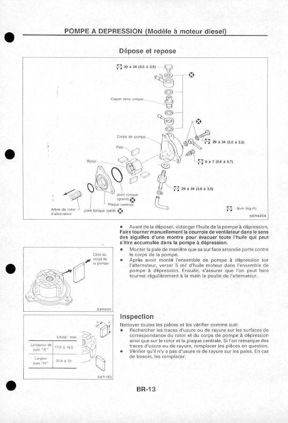

tony02 Posté(e) : 21 novembre 2007 Partager ce message Posté(e) : 21 novembre 2007 bonsoir tous le monde, j'ai une enorme fuite d'huile qui fuit au niveau de l'accouplement entre le depresseur et l'alternateur.je l'ai donc demonté, nettoyé la portée, mis de la pate a joint mecanique, bien laissé sèché et pour finir sa fuit toujours au tant. j'aimerai savoir si quelqu'un à une astuce ou si c'est dejas arrivé pour certains qu'avez vous fais.merci d'avance!!!! (3.3td de 86 avec 165000km) Lien vers le commentaire Partager sur d’autres sites Plus d'options de partage...
