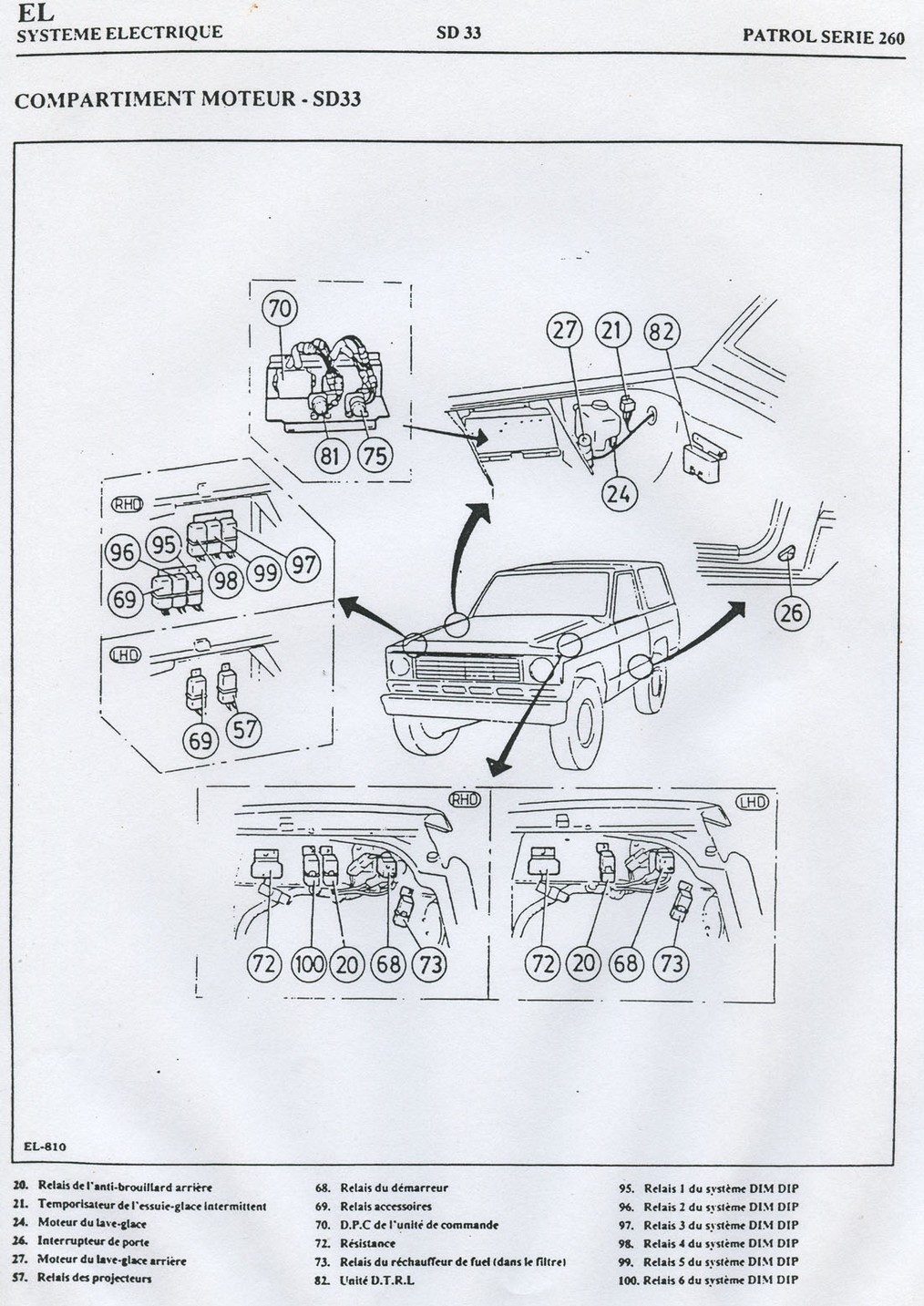

Sujet déja traité mais gros casse tête pour moi , après déjà bien des problèmes avec mon troll :2 (22): .
Je met le contact , le voyant de prechauffage s'allume, s'eteint au bout de 4 secondes, le relais claque au bout de 6 secondes et je démarre au 1/4 de tour mais tout de suite après il ratatouille, fume blanc (beaucoup), hoquete et ceci pendant 2 à 3 minutes, puis les symptômes disparaissent progressivement ... il tourne rond et fume un tout petit peu.
J'ai mis 6 bougies neuves de chez NISSAN changé les 2 relais et le boitier de préchauffe par ceux de ma banque de pièces d'occase et rien de changé. Je souffre pour lui chaque matin :2 (22):
Aujoud'hui j'ai pris avec un voltmètre le courrant au démarrage ... résultats :
courant batterie 12.5 volts
courant jusqu'à ce que le relais claque (7 secondes) 10.4 volts
après pendant dix minutes de 5.8 à 5.5 volts sur la barrette 6 bougies et de 6.5 a 6.1 volts sur la barrette 3 bougies (les jaunes)
J'ai l'impression que j'ai pas de phase d'alternance !
C'est grave docteur ??? :2 (21):
Mon périple en Afrique approche et les soucis se multiplient S.O.S
