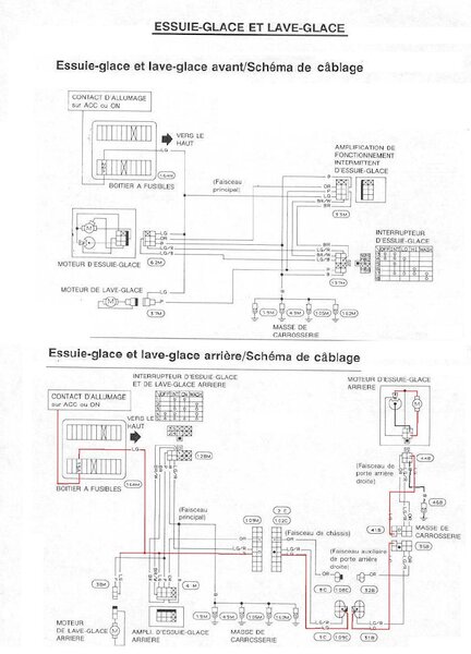

salut,
lorsque je mets en route l'essuie-glace arrière de mon troll Y60 court de 1997, il fait un aller-retour puis le relais de la temporisation se met, un court instant, en court-circuit (l'aiguille de le tension au tableau de bort perd 2 volts :2 (11): Où ce trouve ce relais de temporisation, je voudrais le changer :2 (26):
Merci de vos réponses
