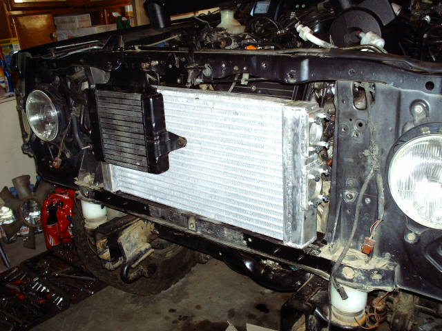

supersquid Posté(e) : 7 décembre 2007 Partager ce message Posté(e) : 7 décembre 2007 salut les trolleurs je voudrais monter 1 intercooler sur mon yd60 de 98 slx (avec clim) la pluprt des astuces que je trouve sont pour 1 troll sans radia de clim, avez vous des schemas de montages, d'avance merci sylvain Lien vers le commentaire Partager sur d’autres sites Plus d'options de partage...

Paolo Posté(e) : 7 décembre 2007 Partager ce message Posté(e) : 7 décembre 2007 Slt, vous avez aussi ça http://www.patrol-gr.net/forums/viewtopic.php?t=10100&highlight=inter+clim a+ Paolo Lien vers le commentaire Partager sur d’autres sites Plus d'options de partage...
samy Posté(e) : 9 décembre 2007 Partager ce message Posté(e) : 9 décembre 2007 slt oui je confirme aussi que l'ont peut monter un intercooler avec la clim Lien vers le commentaire Partager sur d’autres sites Plus d'options de partage...

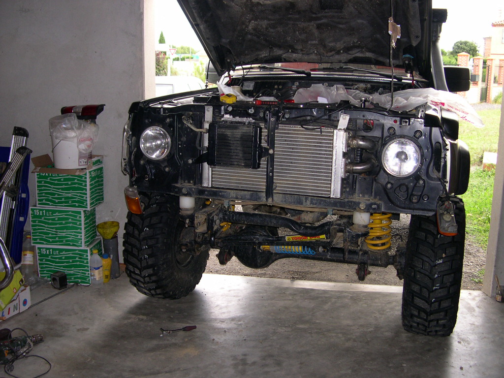

samy Posté(e) : 9 décembre 2007 Partager ce message Posté(e) : 9 décembre 2007 slt si tu parles du mien le radiateur d'huile est d'origine, juste la patte de fixation est modifiée et pour l'intercooler il fait 7 cm d'épais, il reprend les pattes inférieures en lieux et place le tout reculé (radiateur de clim et eau de 7 cm) Lien vers le commentaire Partager sur d’autres sites Plus d'options de partage...
