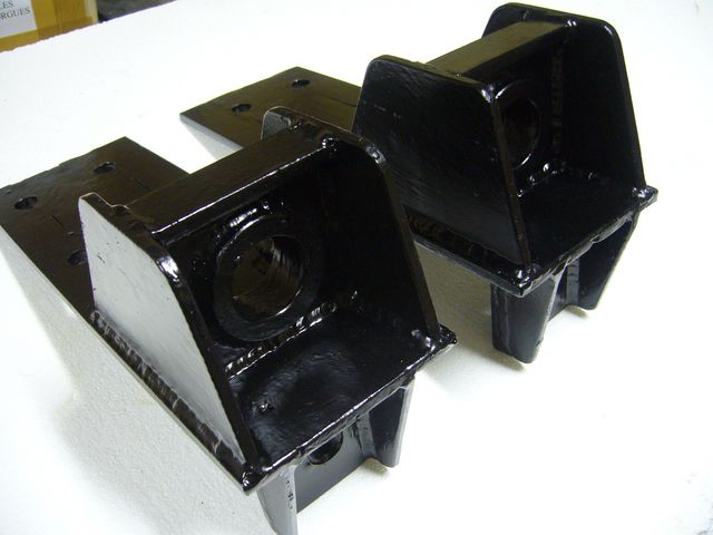

PATROL GT Posté(e) : 22 décembre 2007 Posté(e) : 22 décembre 2007 Salut, moi j'ai +7 en ressort et je vais installer de cales en + 3 sur les ressorts et j'ai fabriqué les déports de tirants en suivant le forum suspensions. J'ai abaissé le point d'ancrage des tirants de 9 cm et c'est le minimum que j'ai pu faire vu les encombrements des silent-blocs de tirant. Je joins une photo et je peux te fournir les plans si tu bricoles sérieux sinon je crois qu'il y en a en vente sur un forum GT
PATROL GT Posté(e) : 22 décembre 2007 Posté(e) : 22 décembre 2007 Oups!!! je viens de relire le post et je vois que le déport de tirant ne t'interesse pas pour du + 6 . Vas y !!! GT
the bargeots Posté(e) : 22 décembre 2007 Posté(e) : 22 décembre 2007 Salut, moi j'ai +7 en ressort et je vais installer de cales en + 3 sur les ressorts et j'ai fabriqué les déports de tirants en suivant le forum suspensions.J'ai abaissé le point d'ancrage des tirants de 9 cm et c'est le minimum que j'ai pu faire vu les encombrements des silent-blocs de tirant. Je joins une photo et je peux te fournir les plans si tu bricoles sérieux sinon je crois qu'il y en a en vente sur un forum GT Pas trop mal fait tes pieces, joli travail. Effectivement 9cm est vraiment le strict mini, nous on fait 10cm mini...
