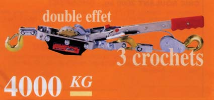

kbrandt Posté(e) : 21 décembre 2007 Auteur Posté(e) : 21 décembre 2007 Merci pour ces premières réponses... Est-ce que ce types d'appareil pourrait convenir????? Parce que bon rapport capacité prix par rapport à un treuil (159roro)
laurentais Posté(e) : 21 décembre 2007 Posté(e) : 21 décembre 2007 Merci pour ces premières réponses... Est-ce que ce types d'appareil pourrait convenir????? Parce que bon rapport capacité prix par rapport à un treuil (159roro) Ca on l'a utilisé ce WE pour faire riper un land en dehors d'une orniere car à l'HI LIFT c'était impossible. Mais après on a utiliser le treuil mouffler pour tirer droit et sans effort. Ce materiel est pas mal mais pour ma part je pense qu'il n'est pas suffisant. Mieux vaut un vrai tire fort. Enfin c'est mon avis mais je ne suis pas un pro
christian.styling Posté(e) : 21 décembre 2007 Posté(e) : 21 décembre 2007 il faut utiliser la fonction chercher du forum en lui donnant comme thème de recherche tirfor sur la photo c'est pas un tirfor c'est un "bidule"

christian.styling Posté(e) : 21 décembre 2007 Posté(e) : 21 décembre 2007 et en treuil... même chanson : on parle d'un "vrai treuil" pas d'un machin destiné à monter les bateaux sur la remorque le sujet a déjà été très souvent discuté on peut pas tracter un 4x4 enlisé avec n'importe quoi c'est une question de sécurité pour le 4x4 mais surtout pour les personnes qui sont autour
pascou Posté(e) : 21 décembre 2007 Posté(e) : 21 décembre 2007 ouai kebrant, le machin que tu nous montre sur la tof, c bien pour te retrouver avec 2 mains gauche !!!! a mon avis tu nauras plus besoin de treuil ou de tirfort. parce que tu auras 2 crochet a la place de tes poignets !! remarque tu pourras toujours tirer ton troll avec.
françois12 Posté(e) : 21 décembre 2007 Posté(e) : 21 décembre 2007 moi avec ce machin a 40 eur je me suis remis le 260 a l'horizontale alors qu'il etait limite tonneau dans un trou ! donc essayez le avant de juger. C'est sur c pas un treuil mais ça depanne
la malice Posté(e) : 21 décembre 2007 Posté(e) : 21 décembre 2007 Merci pour ces premières réponses... Est-ce que ce types d'appareil pourrait convenir????? Parce que bon rapport capacité prix par rapport à un treuil (159roro)ton truc il on pas du lire correctement la notice c'est 400 kg j'en avais un tu avais du mal a sortir le moteur et la boite d'un land td et pourtant je ne suis pas trop pourri 94kg
christian.styling Posté(e) : 21 décembre 2007 Posté(e) : 21 décembre 2007 juste une remarque : le cable du bidule 4T sur la photo a un diamètre de 5 mm mon tirfor 3T2 a un cable d'un diamètre de 16.3 mm où est l'erreur ?

fordyan Posté(e) : 22 décembre 2007 Posté(e) : 22 décembre 2007 Merci pour ces premières réponses... Est-ce que ce types d'appareil pourrait convenir????? Parce que bon rapport capacité prix par rapport à un treuil (159roro) salut, moi j en est un comme ca ,avec un cable de 8mm donner 4 T en mouflage. pour essais j ai mis le trol en monter (1 metre pour 5 metres) en simple ,ca forcer beaucoup mais ca venais eet n mouflan c est venu sans soussi . quand j en est eu besoin troll en devers poser sur un arbre ,je les utiliser pour le faire riper de l arriere en amont (utilisation sans le mouflage) ca a tres bien foncfionner. par contre c est sure le gros defaut la longeur de cable, trop court il faut toujours avoir des sangles avec pour en faire une bonne utilisation. gros avantage je les payer neuf 28€. mais aussi il y a un hilift qui marche bien mais pareil il faut jouer avec des sangle car la longeur d utilisation est courte. yannick

christian.styling Posté(e) : 22 décembre 2007 Posté(e) : 22 décembre 2007 sur les chantiers de levage manutention on n'utilise que du matériel éprouvé avec sa charge maximum utile indiquée sur une plaque rivetée dans le métal et portant le logo CE Hi-lift, Tifor, Haltir sont des outils qu'on utilise en traction 4xx en toute sécurité et même en dépassant cette CMU car ces appareils sont réellement robustes et on dispose d'un certain coefficient de sécurité ce n'est jamais le cas des bidules achetés au camion discounter on peut se blesser, on peut blesser un copain... l'enfant d'un copain les manilles HAUTE RESISTANCE ont elles aussi leur CMU gravée dans le métal : 3T1/4 quand on dépense 50 euros de gazole pour une sortie 4x4 on n'achète pas n'importe quoi pour économiser quand il s'agit d'éviter des blessures graves

pascou Posté(e) : 22 décembre 2007 Posté(e) : 22 décembre 2007 j ais pas dit que ça ne pouvait tirer 1 4x4 !!!! simplement quand il est en traction c hyper dangereux pour le debrayer
christian.styling Posté(e) : 22 décembre 2007 Posté(e) : 22 décembre 2007 un 4x4 pèse deux tonnes, un câble de 5mm pète à deux tonnes donc on peut utiliser un bidule pour manipuler le 4x4 mais on est LIMITE DANGER avec un Tirfor ou un Haltir 1T6 dont le câble fait 11.3mm et pète à plus de dix tonnes on est en sécurité même en mouflage sur deux brins et la sécurité c'est important !
