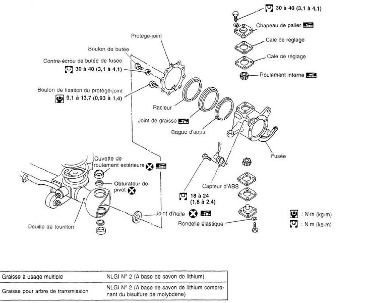

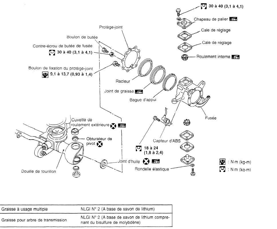

.YO. Posté(e) : 28 décembre 2007 Partager ce message Posté(e) : 28 décembre 2007 Bonjour à tous, De l'huile est apparue sur la sphère (Y61 long BVM 3l). Je vais chez Nini commander les pièces, ils préconisent : joint à graisse de la sphère, joint cache poussière, roulements de pivot (je changerai en fonction de l'état), joint spi de fusée, joint spi sur 1/2 arbre de pont (celui qui fuit). J'ai été voir les trucs relatifs au pont avant. Merci aux reporters. Mais qq questions subsistent : 1/ Comment faire le réglage des cales des roulements de pivot : On les remonte à l'identique de ce qui était ? Y a-t-il une procéfure à suivre pour régler ? 2/ Les tofs sont géniales dans les reportages. Mais qqun aurait-il les couples de serrage à appliquer (Pierre ?) ? 3/ Je me suis laissé dire que dans le cardan il fallait mettre de la graisse magnétique. Info ou Intox ? Lien vers le commentaire Partager sur d’autres sites Plus d'options de partage...
