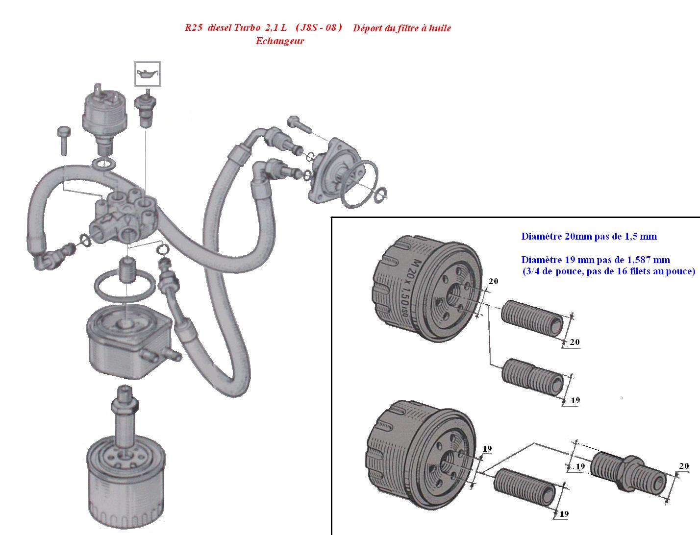

Référent Mécanique Pierre Grosjean Posté(e) : 30 décembre 2007 Référent Mécanique Posté(e) : 30 décembre 2007 Je crois que c'est selon ton moteur il y en a eu au moins deux ! Exemples des deux

ressou Posté(e) : 7 janvier 2008 Posté(e) : 7 janvier 2008 comme beaucoup d'entre nous je veux monter un radiateur d'huile; lorsque je mesure de diametre du filletage de mon filtre a huile je trouve 24mm, et un pas 24/175 je crois qu'on dis comme ca; mais seulement quand je telephone chez les fourniseurs pour trouver la vis qui va tenir la plaque sandwich et sur laquelle se visse le filtre a huile dans le diametre indiqué , y en a pas ... soit je mesure mal mais j'ai des doutes ou alors je comrend rien; si vous avez des infos. a oui c'est un filtre a huile double filtration . merci pour m'eclairer....
biotroll Posté(e) : 10 janvier 2008 Posté(e) : 10 janvier 2008 salut, en ce qui concerne les filtres, suivez ce lien. ya plusieurs options pour trouver la rf équivalente à vos filtres. et vous aurez les diamètres et pas de vis. http://195.101.124.86/filtrauto/purflux/lab00purfr.nsf par contre je cherche une plaque sandwich pour patrol 160 3.3td 1988 pour un filtre déporté en remplacement et/ou en plus?
