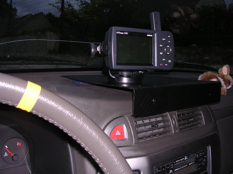

jolo Posté(e) : 31 décembre 2007 Partager ce message Posté(e) : 31 décembre 2007 Voila sans perçage, et efficace. Lien vers le commentaire Partager sur d’autres sites Plus d'options de partage...
nouakchott91 Posté(e) : 1 janvier 2008 Auteur Partager ce message Posté(e) : 1 janvier 2008 merci, je vois bien que le GPS est fixé sur une cornière alu posé sur l'élément central du troll mais ellle est probablement fixée également...où et comment ? Cordialement Lien vers le commentaire Partager sur d’autres sites Plus d'options de partage...
jolo Posté(e) : 1 janvier 2008 Partager ce message Posté(e) : 1 janvier 2008 A l'arrière seulement par deux ventouses et devant la cornière est en U donc elles rentrent dans les deux ventilation et cela ne bouge pas. Lien vers le commentaire Partager sur d’autres sites Plus d'options de partage...
