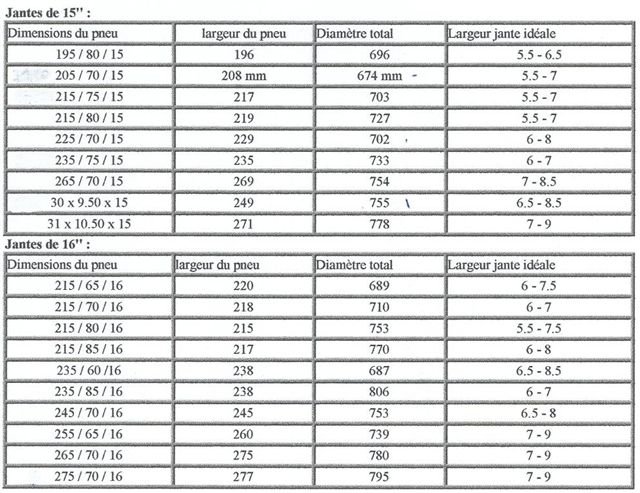

cc26450 Posté(e) : 9 janvier 2008 Partager ce message Posté(e) : 9 janvier 2008 Je dois changer mes pneus (sur y60) actuellement des 31x19.5x15 , quelles dimensions europeennes puis je adapter sur mes jantes et est on obligé de mettre 4 pneus identiques ou peut on mettre deux paires differentes ? Merci , je n'ai pas reussi à trouver de reponse claire dans les forums ... Lien vers le commentaire Partager sur d’autres sites Plus d'options de partage...
tititrol48 Posté(e) : 9 janvier 2008 Partager ce message Posté(e) : 9 janvier 2008 ici http://www.patrol-gr.net/pneu.php Lien vers le commentaire Partager sur d’autres sites Plus d'options de partage...
tititrol48 Posté(e) : 9 janvier 2008 Partager ce message Posté(e) : 9 janvier 2008 31x10.5x15 = 265x75x15 Lien vers le commentaire Partager sur d’autres sites Plus d'options de partage...

jim06 Posté(e) : 10 janvier 2008 Partager ce message Posté(e) : 10 janvier 2008 31x10.5x15 = 265x75x15 Je vais remplacer les 4 pneus du troll en yokohama géo A/T S mais question: 31x10,5x15 ou 265x70x15 ????? Au secours Lien vers le commentaire Partager sur d’autres sites Plus d'options de partage...
gr-55 Posté(e) : 10 janvier 2008 Partager ce message Posté(e) : 10 janvier 2008 Ils existent dans ces 2 dimensions ? Si oui, avec le 31x10.5x15 tu gagnes 2,5 cm en hauteur sur le diamètre... A toi de voir ! Lien vers le commentaire Partager sur d’autres sites Plus d'options de partage...
jim06 Posté(e) : 10 janvier 2008 Partager ce message Posté(e) : 10 janvier 2008 Encore mieux pour la vue alors. Toutefois j'hésite entre le A/T S: le mixte et H/T S le routier, sachant qu'actuellement les michelin 4x4 synchrone vont bien. L'histoire dit que ts les fabriquants ( c à d:michelin, pirelli, bf , bridg...) ont en catalogue des 255 75 R15 mais ne fixent pas de délais de livraison, à mon avis cette taille n'est pas courante= prix élevés. C'est pour ça que la taille va être changée, apparament pour tes infos vers du 31x10,5. Mais pour le type question, sachant qu'en paca quand on quitte la route c'est plutôt pour la rocaille que la boue Lien vers le commentaire Partager sur d’autres sites Plus d'options de partage...
