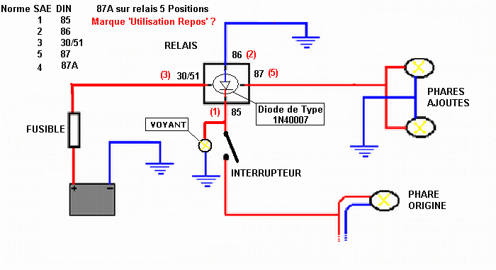

daatactac Posté(e) : 10 janvier 2008 Partager ce message Posté(e) : 10 janvier 2008 Voilà je sais que beaucoup de sujet traîte de ce thème mais je n'ai pas trouvé ma solution dans les post précédent. Donc voilà je voudrais installer mes LP sur mon ARB, mais je ne veux pas les coupler à mes feux, je m'explique, je voudrais les allumer et les éteindres indépendamment des phares. c'est à dire pouvoir allumer les LP sans allumer le phares à l'aide de mon interr dans l'habitacle Comment dois je les brancher: comme sur le schéma sauf que je ne dois pas ammener le fils (flèches noir ( 2 ) aux feux? donc 1ère borne de l'interr ( 1 ), va du relai jusqu'a la borne en passant par la masse 2ème borne de l'interr ( 2 ) va de la Seconde borne de l'interr jusqu'où Lien vers le commentaire Partager sur d’autres sites Plus d'options de partage...
