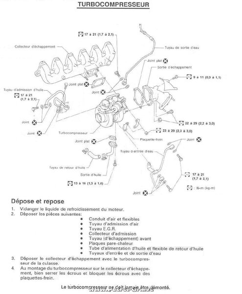

Mo68 Posté(e) : 20 janvier 2008 Partager ce message Posté(e) : 20 janvier 2008 voila je me suis couché sous mon 60 cet aprem et j'ai découvert ça ..... vous pouvez me dire ce que c'est et comment le refaire .... merci Lien vers le commentaire Partager sur d’autres sites Plus d'options de partage...
