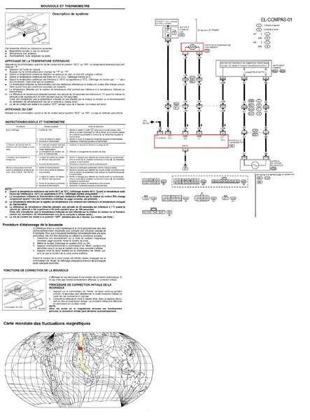

FREDD16 Posté(e) : 26 janvier 2008 Posté(e) : 26 janvier 2008 salut j'ai trouvé ça si cela peut t'aider juste une vis sinon c'est clipsser @+ FRED
sumotori Posté(e) : 26 janvier 2008 Auteur Posté(e) : 26 janvier 2008 merci apparement il n'y a qu'une vis et le reste c'est des clips mais il tiennent les bougres !! je vais essayer de tirer plus fort mais en douceur
FREDD16 Posté(e) : 26 janvier 2008 Posté(e) : 26 janvier 2008 en principe les clips sont métaliques (comme dit dans le détail) donc ça doit tenir le coup
