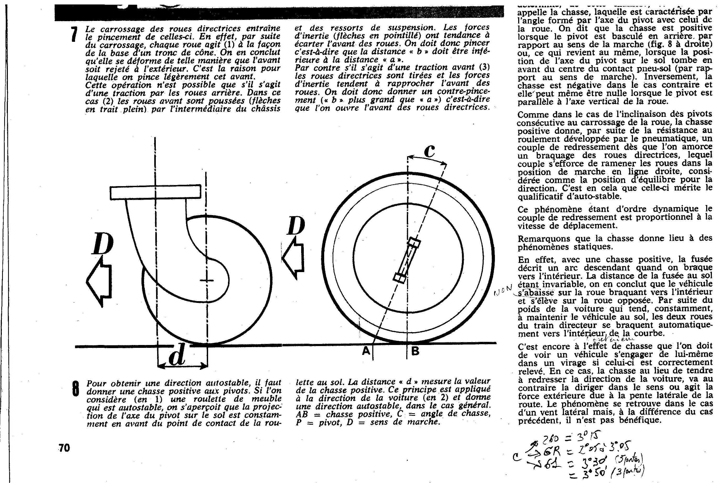

Patrolcool Posté(e) : 3 février 2008 Posté(e) : 3 février 2008 Bonjour à tous, j'ai une petite question au sujet de la direction: quand on roule et qu'on tourne, dès qu'on relache le volant, il revient seul et rapidement à la position neutre: qu'est-ce qui fait ça?? il y a des ressorts de rappel?? merci.
