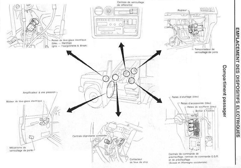

matt_71 Posté(e) : 4 février 2008 Partager ce message Posté(e) : 4 février 2008 J'ai un relais fou... si,si ...enfin je pense que c'est un relais. En tout cas j'ai de temps en temps comme un bruit de relais qui s'enclenche et qui se déclenche, il est situé coté conducteur au niveau du genou gauche vers la porte. Le bruit s'arrete toujours quand je met le dégivrage arrière en marche. Et j'ai aussi l'impression que cela ce passe quand il fait bien chaud dedans, le Troll au soleil… Quelqu'un aurrai une idée ? Lien vers le commentaire Partager sur d’autres sites Plus d'options de partage...
