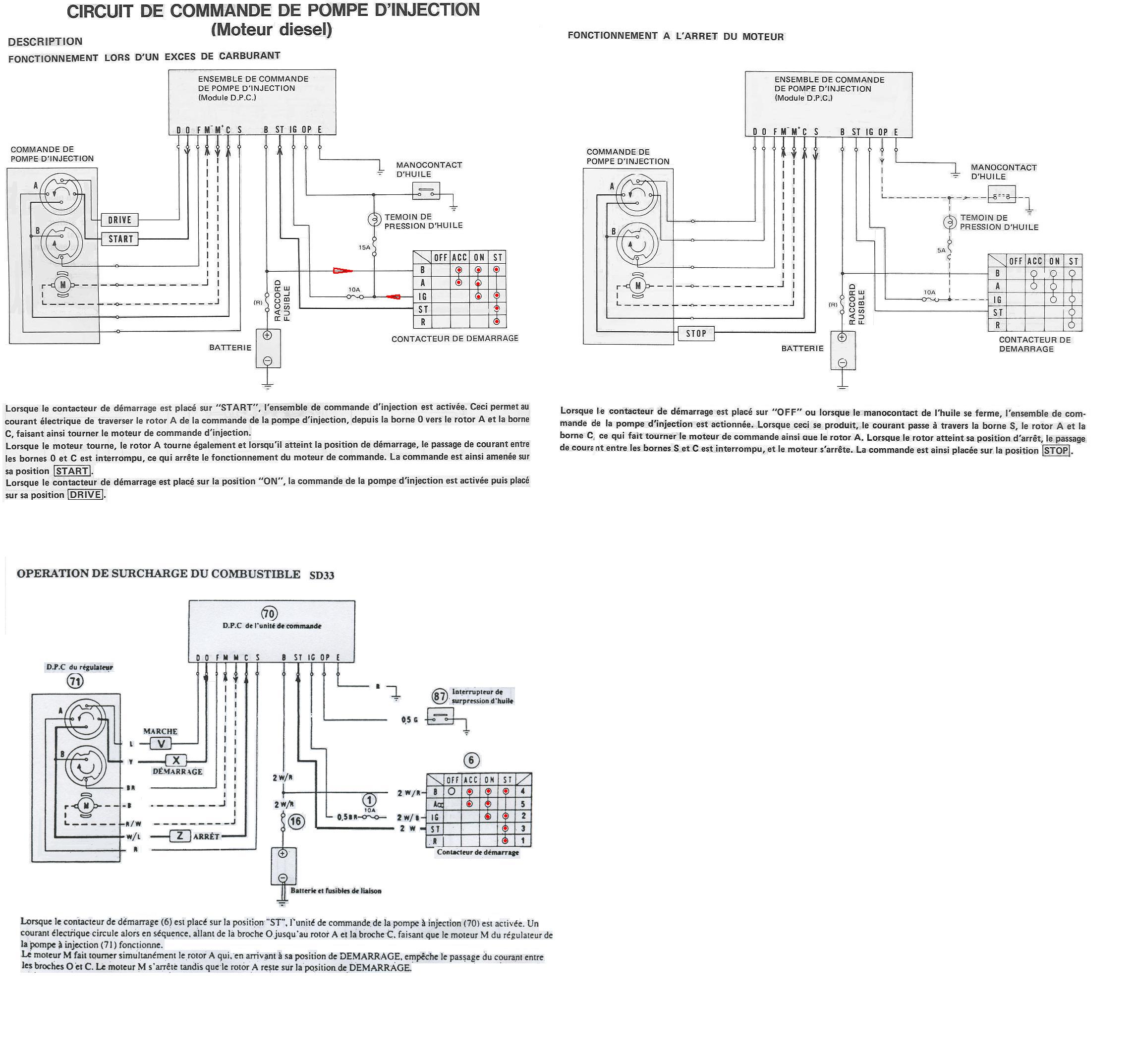

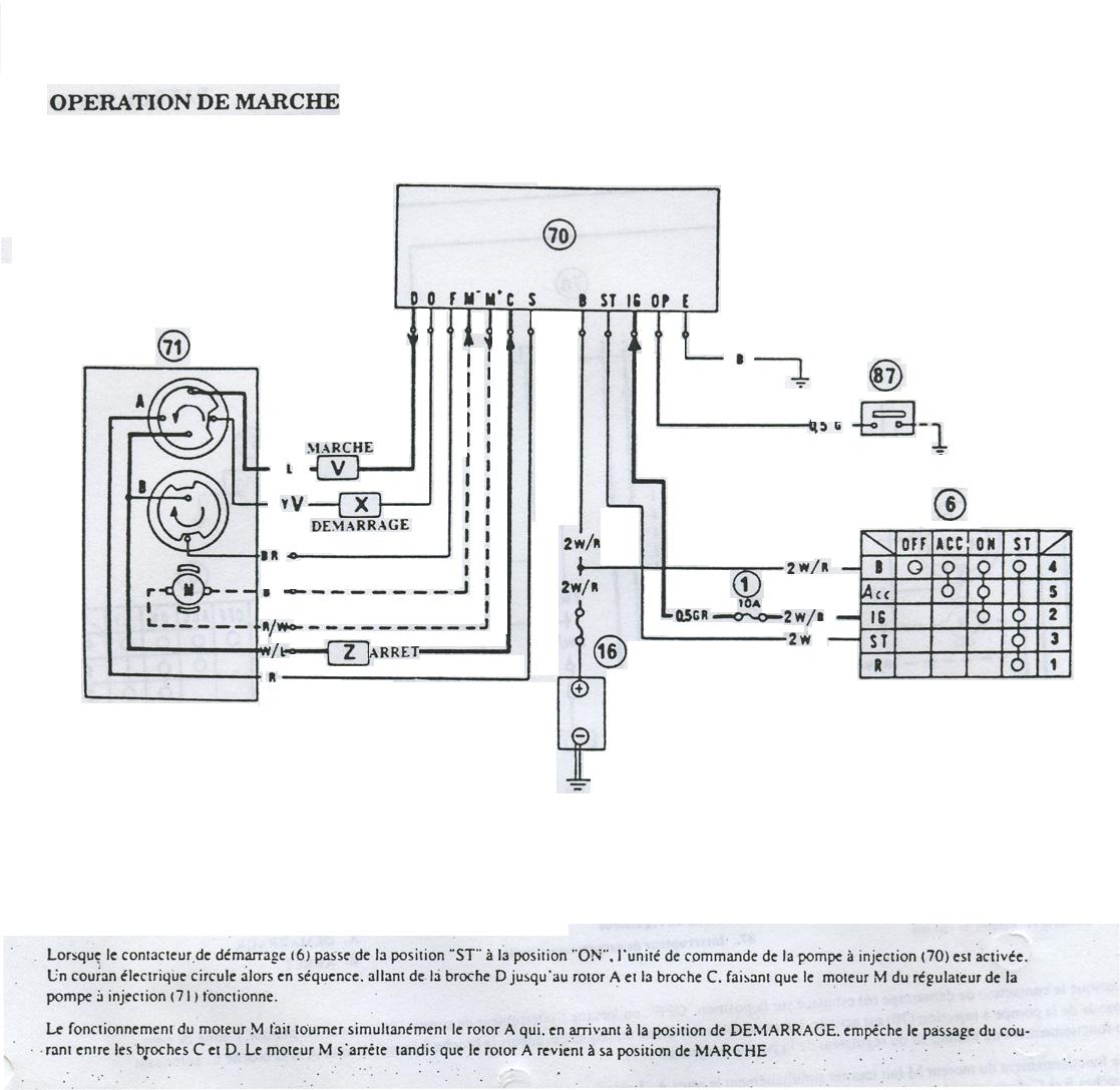

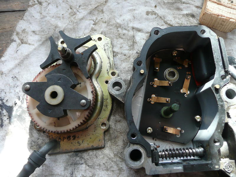

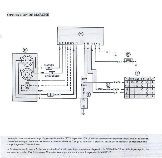

boyer Posté(e) : 18 février 2008 Partager ce message Posté(e) : 18 février 2008 je voudrai savoir si il est possible de supprimer le boitier dpc ainsi que le moteur qui actionne le marche/arrêt le boitier est cramé alors je me demandais s'il était possible de le supprimer et comment ? et de faire marche/arrêt version tracteur. Il s'agit d'un Datsun 3l3 de 82 j'ai vraiment besoin d'aide j'ai une sortie dimanche Lien vers le commentaire Partager sur d’autres sites Plus d'options de partage...
