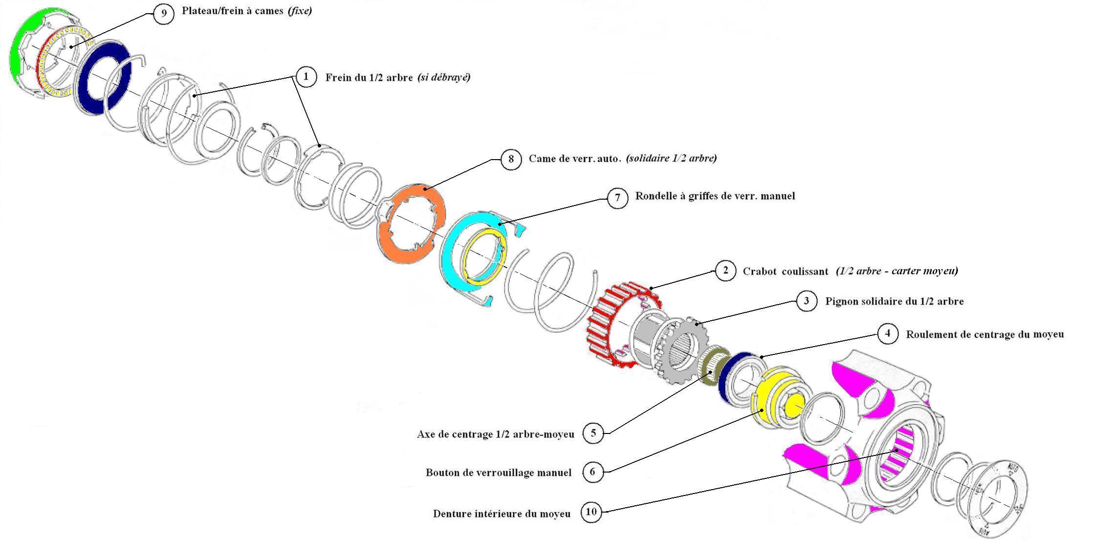

chance Posté(e) : 19 février 2008 Posté(e) : 19 février 2008 Sur la partie entourée en rouge de la pièce qui se fixe à l'aide d'un clips sur le demi-arbre avant se trouve un roulement à aiguilles qui est maintenu par un couvercle, ce dernier est cassé en 4 morceaux donc je me retrouve avec un roulement qui flotte carrément sur son emplacement Comment dois-je y remédier Je ne sais pas quoi faire Merci d'avance
