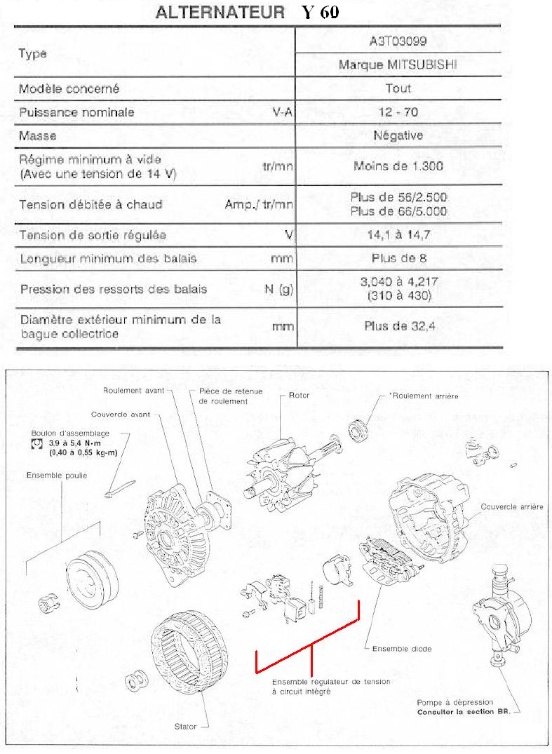

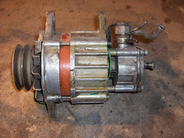

J'ai un problème sur mon alternateur de mon patrol gr 2,8 td de 92, il ne charge plus la batterie et au tableau de bord le voyant rouge de batterie est allumé ainsi qu'un voyant orange représentant un vase d'expansion ou de l'eau dans le filtre à gasoil ... je sais plus trop reste allumé aussi ...
Je viens de changer les charbons ... mais toujours le même problème ...
A votre avis c'est un problème de diode ? Si oui, peut-on adapter des diodes d'un autre modèle genre Terrano td 27 ?
Car je suis à l'etranger et je ne trouve pas le même alternateur ni les pièces d'origine ... pour mon alternateur.
