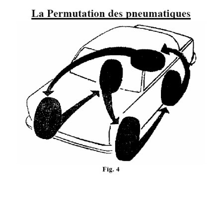

Cass'Troll Posté(e) : 25 février 2008 Partager ce message Posté(e) : 25 février 2008 J'ai déjà vu quelque part (mais où ?) qu'il fallait intervertir ses pneus de temps à autre, selon un ordre bien précis, mais quel ordre...? Est-ce que vous pouvez me rafraichir la mémoire ? Lien vers le commentaire Partager sur d’autres sites Plus d'options de partage...
kalou95 Posté(e) : 25 février 2008 Partager ce message Posté(e) : 25 février 2008 permutation avant gauche arrière gauche et avant droit arrière droit pour garder le mème sens de roulage Lien vers le commentaire Partager sur d’autres sites Plus d'options de partage...
laber76 Posté(e) : 25 février 2008 Partager ce message Posté(e) : 25 février 2008 AVD ARD - AVG ARG afin de respecter le sens de rotation du pneu. Pour ce qui est de les intervertir, seul un spécialiste du pneu pourra te répondre sur la périodicité. En ce qui me concerne, les 4 s'usant à peu près de la même manière! J'ai du le faire avec mes BDG AT 693, car j'avais des vibrations vers 80/90 km/h (en fait démontage et remontage d'un pneu qui n'avait pas bien pris sa place: résolu). Avec les AT 694 j'en suis à 45.000 et pas d'usure particulière entre les 4! Lien vers le commentaire Partager sur d’autres sites Plus d'options de partage...
Cass'Troll Posté(e) : 25 février 2008 Auteur Partager ce message Posté(e) : 25 février 2008 permutation avant gauche arrière gauche et avant droit arrière droit pour garder le mème sens de roulage J'ai déjà vu un schéma plus complexe que ça et incluant la roue de secours, qui reste bêtement intacte alors que tout le monde s'use. C'est ce shéma que je ne retrouve pas Lien vers le commentaire Partager sur d’autres sites Plus d'options de partage...
PACHY54 Posté(e) : 25 février 2008 Partager ce message Posté(e) : 25 février 2008 bonjour, Méthode de permutation sachant que le côté D est toujours plus usé que le côté G de part la configuration de la route, on penche plus à D de par le bombé du revêtement d'une part et que d'autre part les bas côtés sont toujours plus abîmés que la bande centrale de la route. 1 - avec 5 pneus neufs ! AVG passe en ARG Le RS passe en ARD L'ARD passe en AVD L'AVD passe en RS 2 - avec 4 pneus neufs et 1 RS fatiguée. AVG > ARG et vice et versa ARD > AVG " " RS ne pas utiliser surtout si âgée.... 3 - bande de roulement extérieure un poil usée. il faut démonter les gommes des jantes et les replacer dans le même sens de roulement sur le train AV et AR jante opposée mais sans retourner le pneu compte tenu de l'usure de la carcasse. Pour être sur de ne pas se tromper, il est bon de marquer les extérieurs d'un coup de craie, lesquelles marques se trouveront sous le véhicule. Pour ceux qui ont le marquage blanc d'origine en extérieur, celui se retrouvera, après la manipulation sous le chassis. Je viens de changer mes 4 gommes et tous les marquages blancs sont sur l'intérieur des jantes, dans 20 000 km, je ferai l'inverse et les marques seront à l'extérieur. à + Gilbert Lien vers le commentaire Partager sur d’autres sites Plus d'options de partage...

PACHY54 Posté(e) : 25 février 2008 Partager ce message Posté(e) : 25 février 2008 http://www.tiresafety.com/maint/maint_content_fr.asp à CORRIVOLPI, Ce lien est en provenance de ???? miles j'ignore ce qu'est une traction AR traction : tirer propulsion : pousser. les schémas sur les intégrales me semblent bizarres tout comme pour les 4x4 non permanents et les changements croisés surprenants. le sens de roulement semble totalement escamoté. Quoique, avec des pneus diagonales ou de tracteur, pourquoi pas ! j'attends si Eric vient faire un tour ! Lien vers le commentaire Partager sur d’autres sites Plus d'options de partage...

Modérateur Corrivolpi Posté(e) : 25 février 2008 Modérateur Partager ce message Posté(e) : 25 février 2008 http://portail.ofppt.org.ma/prog/document/fichier/Direction-train-suspension-moyeu-et-pneumatique1%20REM-TRE.pdf voir page 7 Lien vers le commentaire Partager sur d’autres sites Plus d'options de partage...
PACHY54 Posté(e) : 25 février 2008 Partager ce message Posté(e) : 25 février 2008 Re, mes doutes dans mon précédent post semblent se confirmer. d'où sors tu ta documentation ? j'ai eu cela dans les mains quand j'allais aider un ami garagiste, il y a... disons quelques années ou plutôt décennies ! ça date un poil disons au bas mot 30/35 voire 40 ans d'âge ! au vu des sculptures sur les pneus (KLEBER), des photos pour les jantes (R 12 G) ou d'esquisse de carrosserie (SIMCA 1000 pigeot). Les techniques ont bien évolué depuis et ce genre de revue est à classer dans une bibliothèque ou un musée. Bonne soirée Gilbert Lien vers le commentaire Partager sur d’autres sites Plus d'options de partage...
Cass'Troll Posté(e) : 25 février 2008 Auteur Partager ce message Posté(e) : 25 février 2008 C'est bien ça que je cherchais. C'est pas tout à fait le système de PACHY puisque c'est la roue Arr-G qui va en Secours ce qui est plus logique, et ils disent TOUS LES 10.000 à peu près Lien vers le commentaire Partager sur d’autres sites Plus d'options de partage...
PACHY54 Posté(e) : 25 février 2008 Partager ce message Posté(e) : 25 février 2008 PAS DU TOUT ! regarde bien le sens de TOUTES les flèches. Je pratiquais comme cela il y a 40 ans et ce n'est plus du tout d'actualité, il suffit de voir les docs des manufacturiers : toujours respecter le sens de roulage, quitte à démonter les roues et séparer les pneus pour les remonter comme je le décris dans mon premier post. réfléchis bien, la nuit porte conseil ! Gilbert Lien vers le commentaire Partager sur d’autres sites Plus d'options de partage...

Modérateur Corrivolpi Posté(e) : 25 février 2008 Modérateur Partager ce message Posté(e) : 25 février 2008 Re, mes doutes dans mon précédent post semblent se confirmer. d'où sors tu ta documentation ? j'ai eu cela dans les mains quand j'allais aider un ami garagiste, il y a... disons quelques années ou plutôt décennies ! ça date un poil disons au bas mot 30/35 voire 40 ans d'âge ! au vu des sculptures sur les pneus (KLEBER), des photos pour les jantes (R 12 G) ou d'esquisse de carrosserie (SIMCA 1000 pigeot). Les techniques ont bien évolué depuis et ce genre de revue est à classer dans une bibliothèque ou un musée. Bonne soirée Gilbert c'est vrai que ca date mais ca rejoint exactement le site en miles donné plus haut ... mieux vaut attendre l'avis d'un expert voir s'il a plus récent mais ayant possédé un land 88 le schéma était aussi le même et préconisé par le constructeur Lien vers le commentaire Partager sur d’autres sites Plus d'options de partage...

Modérateur Corrivolpi Posté(e) : 25 février 2008 Modérateur Partager ce message Posté(e) : 25 février 2008 je ne fait de compétition avec personne, je transmet juste des documents en ma possession dans le but d'aider et je ne prétend surtout pas avoir la science infuse ... en ce qui concerne les 4x4 ( donc ce qui nous interesse) je ne pense pas que la roue de secours soit une galette ... sinon cherchez la fêve Lien vers le commentaire Partager sur d’autres sites Plus d'options de partage...
PACHY54 Posté(e) : 25 février 2008 Partager ce message Posté(e) : 25 février 2008 c'est vrai que ça date mais cela rejoint exactement le site en "miles" qui commence à dater très sérieusement lui aussi donné plus haut ... mieux vaut attendre l'avis d'un expert voir s'il a plus récent mais ayant possédé un land 88 le schéma était aussi le même et préconisé par le constructeur. Un 88, ça date de quelle année ? 1960 1970 ? puis repris par les espagnols avec les Santana sous licence (le Sahara espagnol tout comme le Maroc en regorgent depuis leur dernier conflit) C'est totalement exact avec les techniques de l'époque tout comme les autres constructeurs français ou de RFA. Les techniques évoluent tellement vite que ce qui est valable hier, ne le sera plus demain. à ma connaissance, une seule chose en matière automobile n'a pas évolué, le balai d'essuie glace depuis son invention et les UV font toujours autant de dégâts ! Ayant qq menues connaissances en ce domaine, je transmets mon expérience, sinon à quoi bon la garder, celle-ci sera perdue irrémédiablement ! Autres remarques : - les pneus unidirectionnels ne peuvent rouler que dans un sens tels les GEOLANDAR, MACHO, etc... - les pneus contact pour l'hiver ! interdiction formelle d'inverser le sens de roulement : sinon inefficacité garantie tant sur la neige que dans la boue ! Bonne journée Lien vers le commentaire Partager sur d’autres sites Plus d'options de partage...
