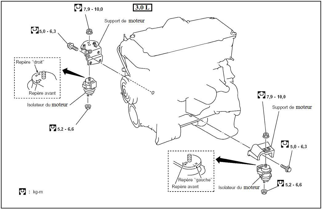

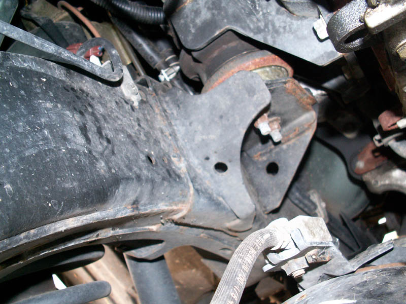

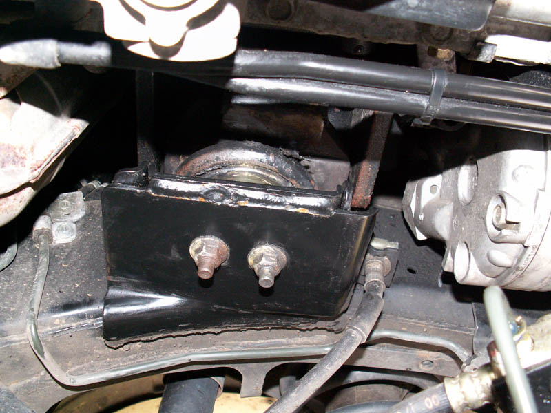

BRETT Posté(e) : 1 mars 2008 Partager ce message Posté(e) : 1 mars 2008 Je suis en train de finir de remonter mon moteur de Y61 3L dans la caisse, mais je retrouve deux pièces en trop : deux coupelles en métal peintes en noir, diamètre 100mm avec un trou au milieu de 10mm. Je ne sais plus d'où elles viennent et si elles font partie de mon troll. Sur la doc nini je ne vois rien, mon agent nini est à la retraite et remplacé par un qui ne connait que les 4x4 Suzuki. Je suis allé à l'autre concession, celle à 100 bornes de chez moi et ils disent que ce n'est pas du troll, mais je n'ai qu'une confiance très limitée. Si quelqu'un peut me confirmer en regardant au niveau du berceau moteur de son 61 ce serait sympa ? Les deux pièces sont identiques et ressemblent à des coupelles d'amortisseurs. Lien vers le commentaire Partager sur d’autres sites Plus d'options de partage...
