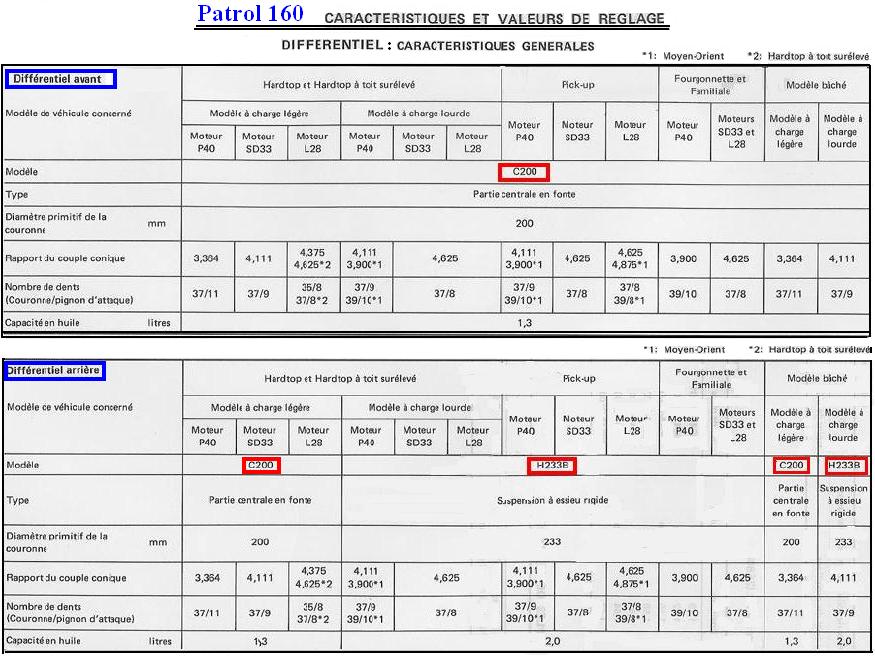

SEKOSMAN Posté(e) : 5 mars 2008 Partager ce message Posté(e) : 5 mars 2008 salut à tous, voila hier je suis monté dans le GR d'un pote et je me suis aperçu qu'à 90 kmh il est à 2000 t/min (à peu près) alors que moi avec mon Baroud 260 2.8 t à la même vitesse je suis presque à 2500 t/min et quant j'ai acheté mon troll à l'ancien proprio il m'a dit que dessus il avait mis des ponts courts de 2.8 diesel. Cela pourrait peut-être expliquer mon cas ? Lien vers le commentaire Partager sur d’autres sites Plus d'options de partage...
