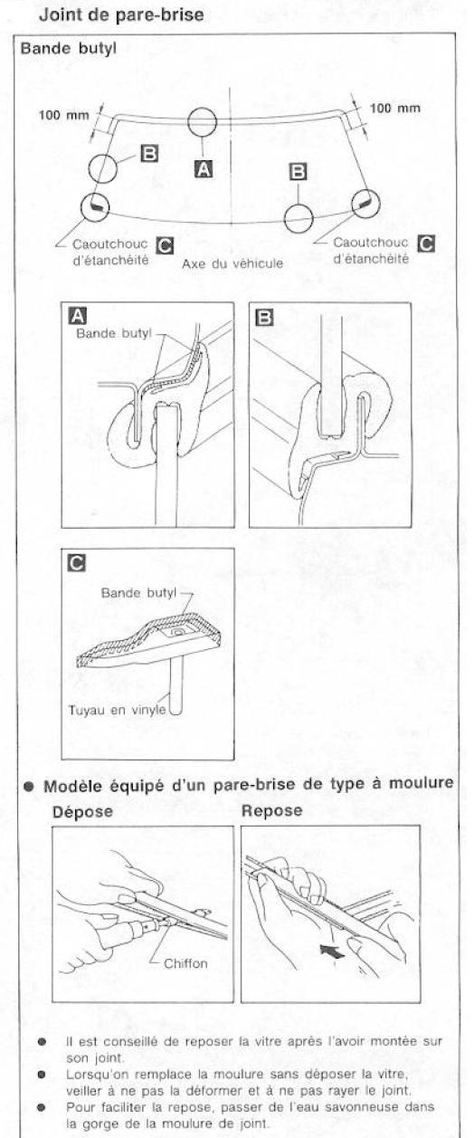

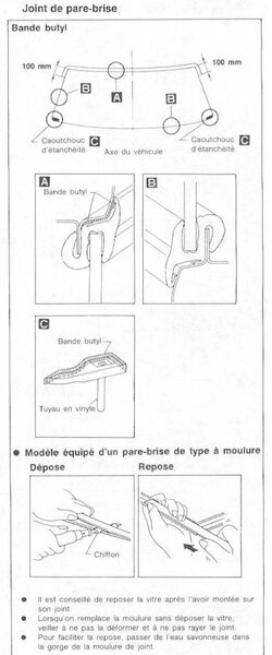

yaya Posté(e) : 8 mars 2008 Posté(e) : 8 mars 2008 attention toute fois dans le temp cette moulure n'etait pas la seulement en décore et servait a comprimer le caoutchouc du joint pour une meilleur solidité du montage parbrise
Bernard_83 Posté(e) : 8 mars 2008 Posté(e) : 8 mars 2008 tout a fait cette piece sert a la fixation du pare brise , ce n'est pas seulement une décoration !!
romain17 Posté(e) : 8 mars 2008 Auteur Posté(e) : 8 mars 2008 ba y e n a plus de la guirlande et il tien tres bien le parre brise
