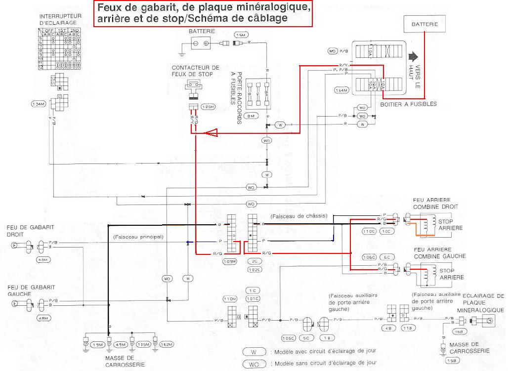

manolo Posté(e) : 12 mars 2008 Partager ce message Posté(e) : 12 mars 2008 quand je freine rien ne s'allume ! j'ai changé les ampoules et le contacteur de frein, pareil ! Je comprends plus rien .. Lien vers le commentaire Partager sur d’autres sites Plus d'options de partage...
