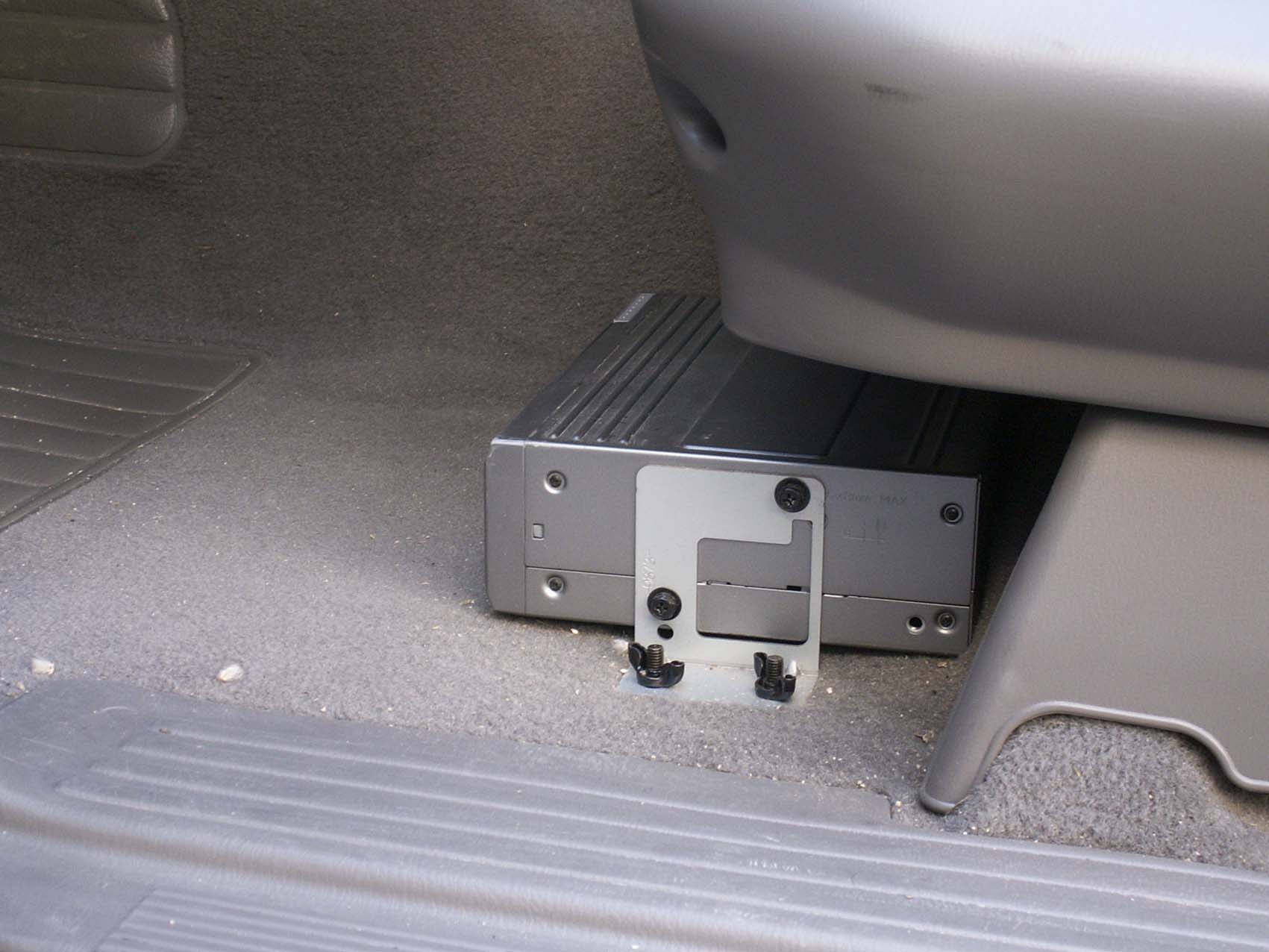

Pour le convertisseur:
J'ai pris cet appareil car je n'avais pas envie de me souler à trouver un autre chargeur pour mon ordinateur portable.
Alors, j'ai tiré une ligne + - par un cable blindé en 16mm², allant de la batterie à l'habitacle. Ensuite, il fallait chercher un positionnement qui ne craignait pas de trop et surtout qui respire bien. J'ai trouvé sur la garniture à droite des pieds de la place passager. Ensuite, j'ai fixé des équerres en alu avec des rivets sur la garniture et l'ai posé le convertisseur en le fixant avec des rizlans. Je sais, c'est pas du travaille de pros, mais en cas de problème, il n'y a cas couper les rizlans et retirer le bazar.
Voilà son emplacement définitif:
Au résultat, tout fonctionne sans interférences, rien ne se ballade et mes filles sont très calmes pendant les voyages....
