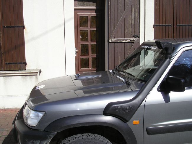

:2 (13)::2 (21): Si vous mettiez des photos des différents systèmes ? :2 (24):
voilà une bonne idée... :2 (15):

- un Safari comme plus haut se trouve à 320 € chez notre partenaire qui nous fait 10% soit en gros 300€ livré
- Ca modifie un peu le bruit , tu entends un peu plus le turbo quand il charge et que tu as la vitre ouverte
Voili , j'espère avoir répondu comme tu le souhaitais :2 (15):
