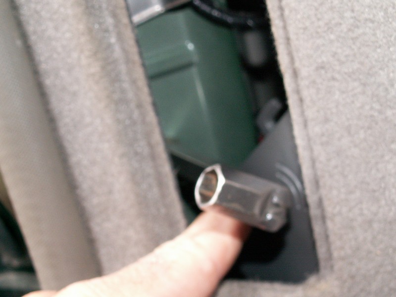

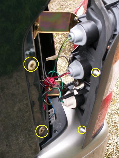

Une fois :2 (15): les vis déposer car le droit c'est la même chose que le gauche, il faut tirer dessus, il y a 4 rotule qui le tienne (boules qui le clips) :2 (26):

Quand les 2 vis ont été retirées, il ne faut pas avoir peur de tirer fort sur le cache pour que ça sorte, car ce système tient bien !!!
Tu fais levier entre le feu et la carrosserie avec un tournevis plat et large, une fois. :2 (15):
Attention mets un morceau de chiffon autour pour pas rayer, encore une fois :2 (15)::2 (15):

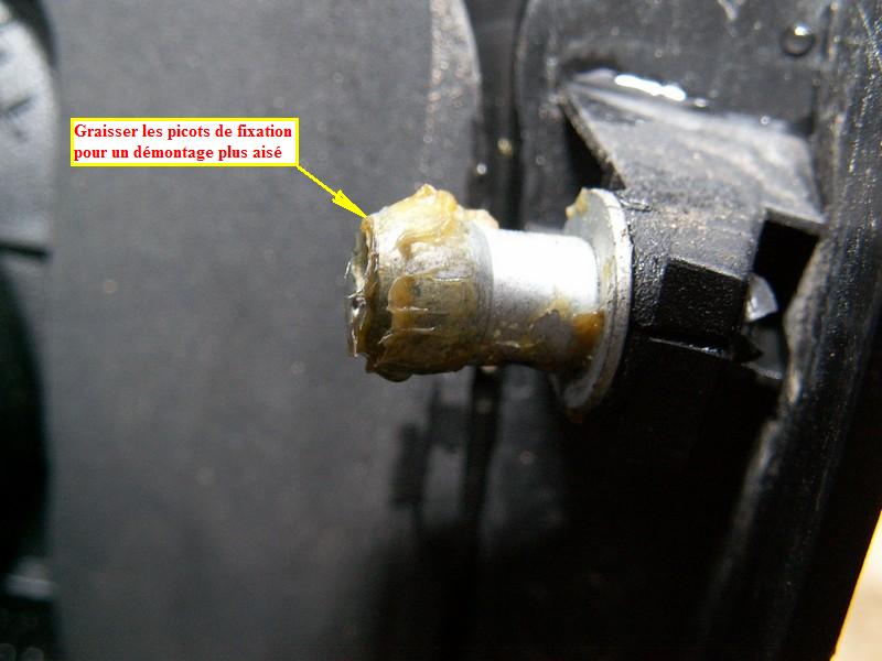

Quand tu remontes, remets de la graisse sur les tétons ça peut aider pour une autre fois :2 (15)::2 (15)::2 (15):
