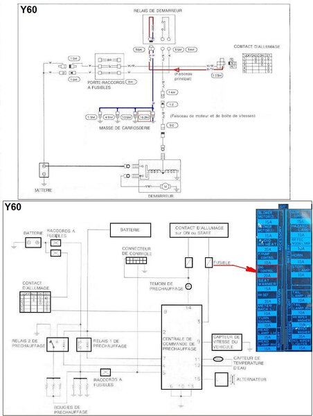

dolidier emmanuel Posté(e) : 12 avril 2008 Partager ce message Posté(e) : 12 avril 2008 relais de démarrage ne se verrouille pas au contact, sauf si j'enlève le fusible 20A : eng control. quel est ce faisceau ? Lien vers le commentaire Partager sur d’autres sites Plus d'options de partage...
