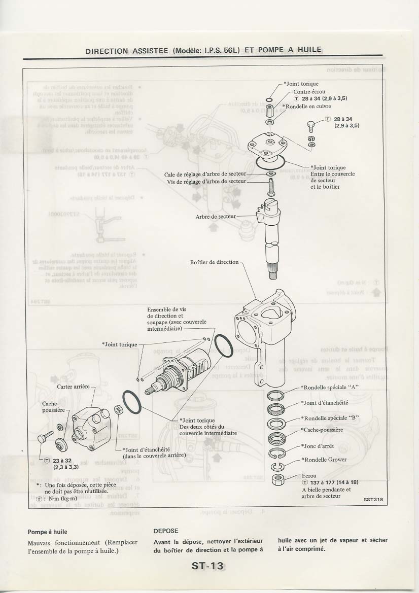

chl24 Posté(e) : 12 avril 2008 Posté(e) : 12 avril 2008 Salut a tous, j'ai une fuite au boitier de direction assistée de mon TR160, au niveau de la jonction de la colonne de direction et du boitier. La fuite est juste à l'entrée du boitier là ou se trouve l'axe et la cannelure. Est ce qu'il y a un joint à changer ? Faut il changer le boitier ? Connaissez vous une astuce ? Merci de votre aide. Christian
