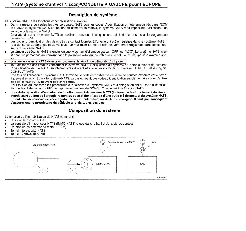

PELLICI Posté(e) : 16 avril 2008 Partager ce message Posté(e) : 16 avril 2008 j'ai acheté aux enchères un PATROL j61 de 1999 il possède une clé qui permet d'ouvrir les portes et faire tourner le démarreur mais malheureusement pas de démarrage, le voyant moteur reste allumé, la clé ne devant pas être enregistrée NISSAN préconise de changer le calculateur ainsi que l'antenne transpondeur. Il y a t'il un système pour éviter ces frais 2000 € ? Peut-on shunter le système NATS en se connectant directement sur la pompe GO ? Peux t'on acheter les pièces à la casse ? Merci de vos réponses Lien vers le commentaire Partager sur d’autres sites Plus d'options de partage...
