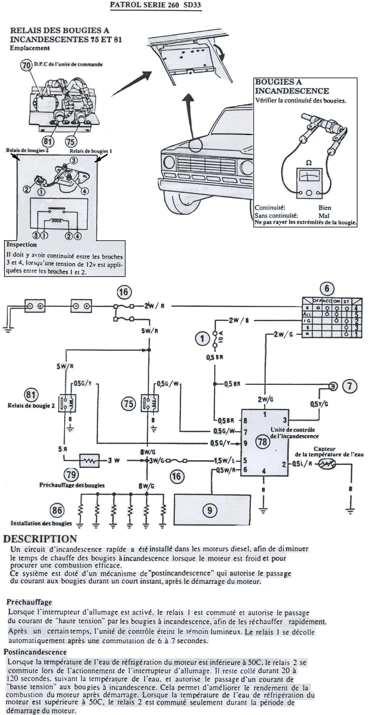

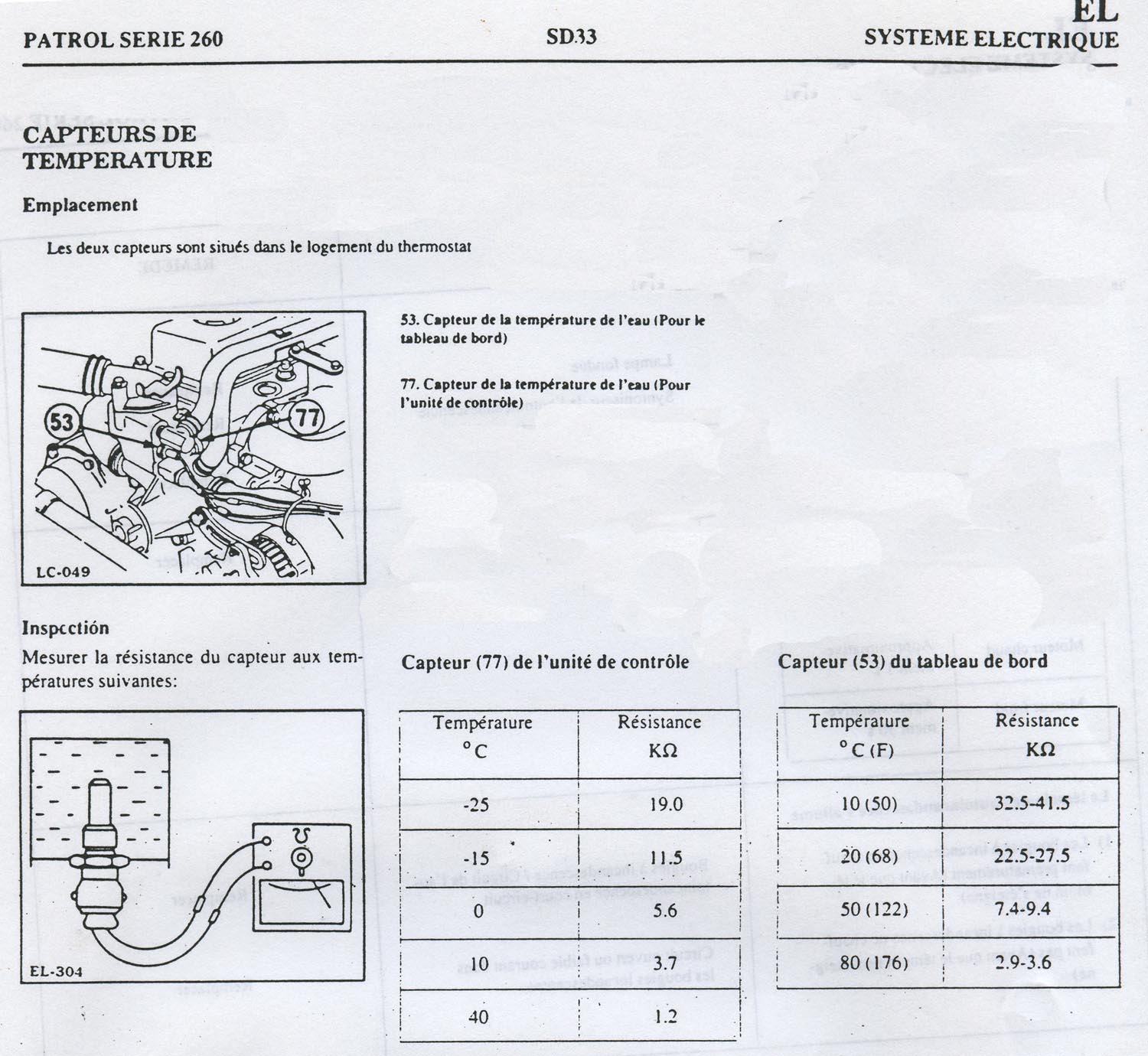

TROL 3.3 2B Posté(e) : 20 avril 2008 Partager ce message Posté(e) : 20 avril 2008 Comment tester temporisation et unité de contrôle de préchauffage, le gros m'a flingué douze bougies ... Lien vers le commentaire Partager sur d’autres sites Plus d'options de partage...
Référent Mécanique Pierre Grosjean Posté(e) : 20 avril 2008 Référent Mécanique Partager ce message Posté(e) : 20 avril 2008 [ Pour avoir accès au contenu des discussions, vous devez être inscrit sur le forum ] Lien vers le commentaire Partager sur d’autres sites Plus d'options de partage...
