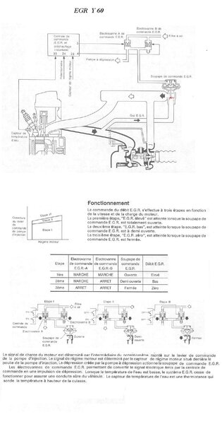

bouldog19 Posté(e) : 21 avril 2008 Partager ce message Posté(e) : 21 avril 2008 salut, lorsque j'ai neutralisé l'EGR, j'ai bouché le petit tuyau dessus ce serait pas ça l'info LDA ? Ne vaudrait-il pas mieux la rebrancher ailleurs ? Lien vers le commentaire Partager sur d’autres sites Plus d'options de partage...
