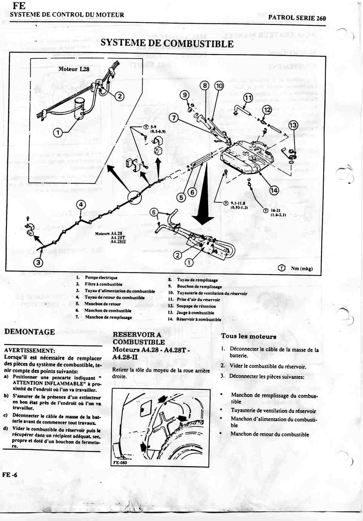

le boulonnais Posté(e) : 27 avril 2008 Partager ce message Posté(e) : 27 avril 2008 Salut, j'ai un Baroud 3.3 atmo. Je me suis rendu compte que j'avais un tuyau rigide prolongé par un tuyau souple rouge qui était cassé. Il se situe au niveau du réservoir derrière le passage de roue arrière droit. Ce n'est pas un tuyau de gazoil j'ai vérifié l'aller et le retour c'est ok ! Je me demande à quoi il sert et si c'est nécessaire de tout défaire pour envisager de réparer. merci thierry. Lien vers le commentaire Partager sur d’autres sites Plus d'options de partage...
