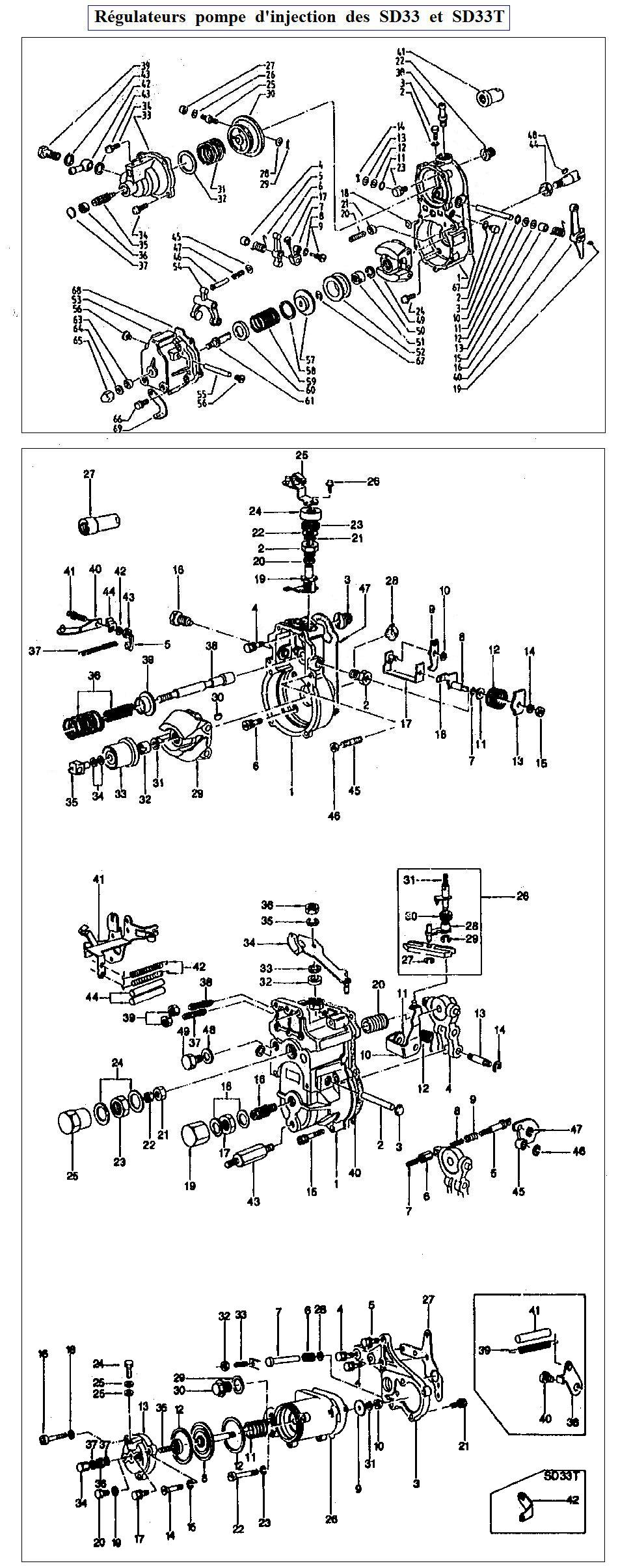

voila ce week-end j'ai transformé mon trol atmo en turbo :2 (15): mais le comble c'est que la pompe à injection que j'ai achetée aurait un problème quand je démarre le moteur s'emballe au taquet :2 (20):
Je précise que c'est une pompe avec l'enrichisseur de gazole au cul ! non pas la pompes de l'atmo !
Alors je suppose que c'est interne dans la pompe ! bien sûr le câble n'est pas trop tendu vu qu'il n'y est pas en place :2 (15): la commande sur la pompe revient bien à zéro ! Par contre quand il c'est emballé pas moyen de l'arrêter avec la coupure pompe : j'ai mis la main pour boucher l'admission :2 (15): donc je voudrais savoir si c'est déjà arrivé ou si cette pompe aurait une faiblesse mais j'en doute ! ou si quelqu'un aurait un éclaté de la pompe pour que je l'opère :2 (15):
